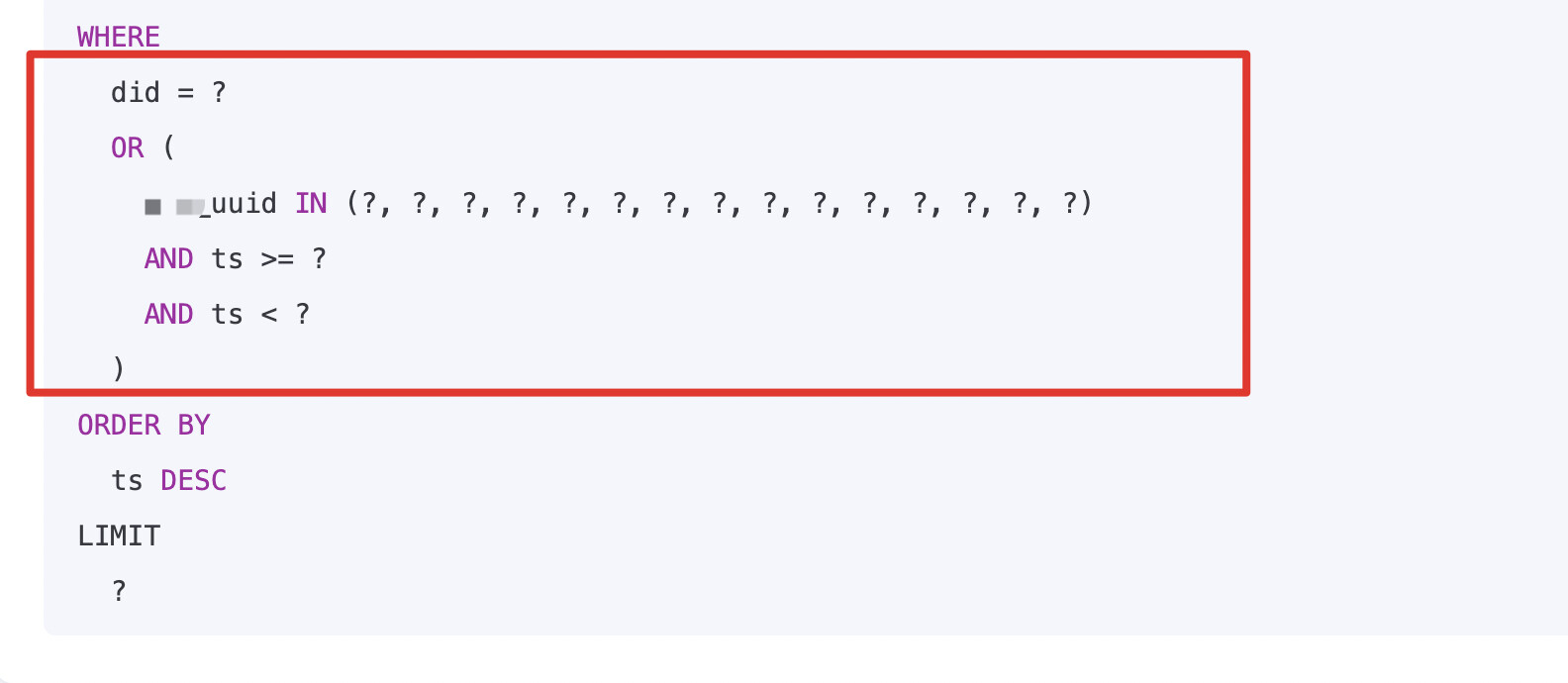

问题1:

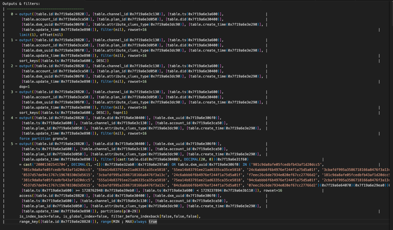

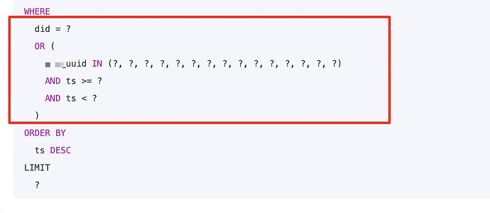

从OCP里看给优化成了
这样岂不是结果都有歧义了?

1、按照and和or的优先级来看 是没有问题 你可以用explain extended 来执行这两个语句 看看执行计划
2、建立(did,uuid,ts)这个索引就行
这个优先级应该要怎么看?OCP这个括号是对的么。我理解应该ts >= xxx and ts < xxx 同时生效吧

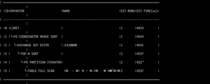

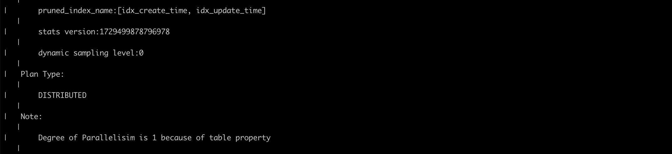

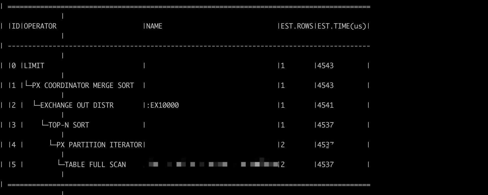

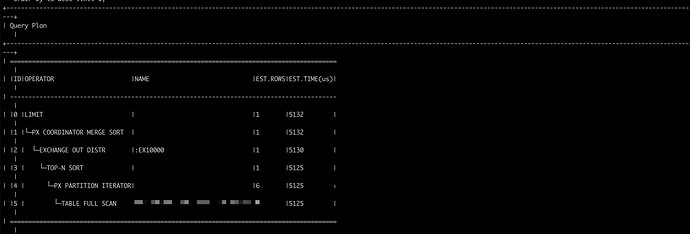

有个奇怪的现象,我不管加不加这个三个字段的联合索引,explain查看都是扫的全表
where (did = ? or uuid in (?,?,?,?,?,?,?,?,?,?,?,?,?,?,?) ) 你这个是一个整体 怎么union all呀 你可以看看执行计划 你就明白了 你也可以看看sql方面的书籍或者文档

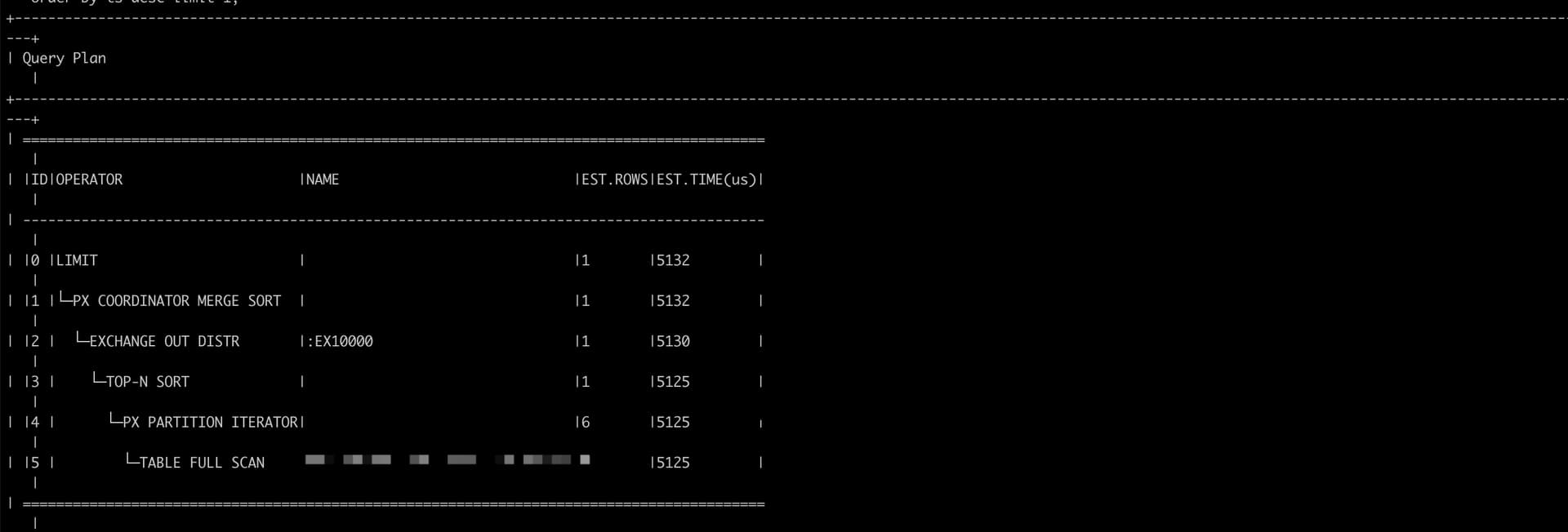

明白了。但是加上联合索引现在看也没生效。

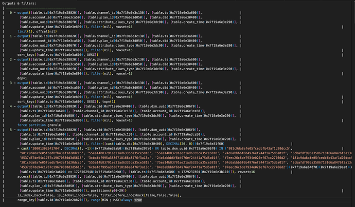

索引:KEY DID (did, uuid, ts) BLOCK_SIZE 16384 LOCAL
SQL条件:where (did = ? or uuid in (?,?,?,?,?,?,?,?,?,?,?,?,?,?,?) ) and ts >= xxx and ts < xxx order by ts desc limit 1",

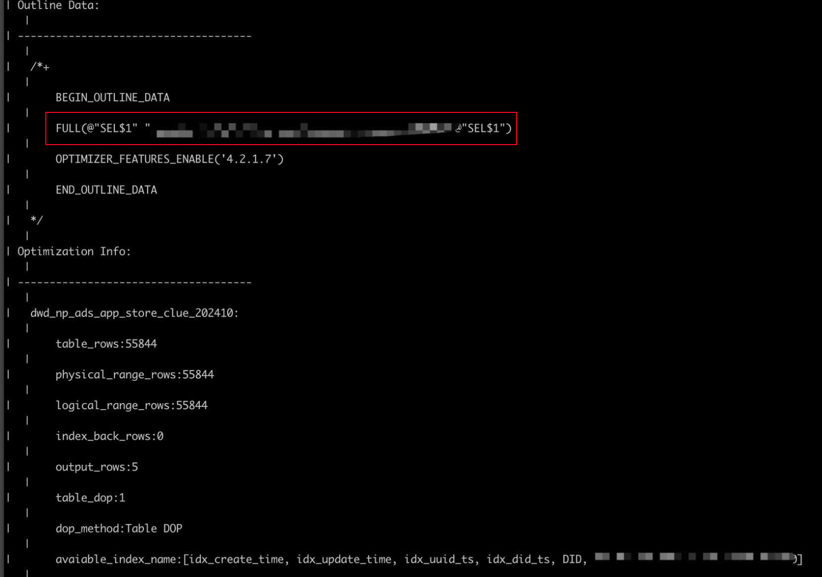

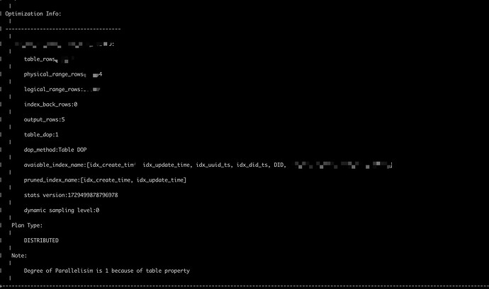

explain extended 执行 发一个全的文本 具体看一下 隐藏一些信息就行 具体能看到点信息
把表名换成了table
额 我明白了。有个类型转换

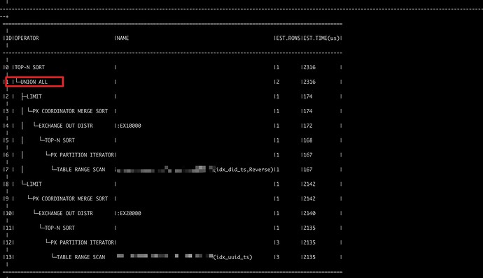

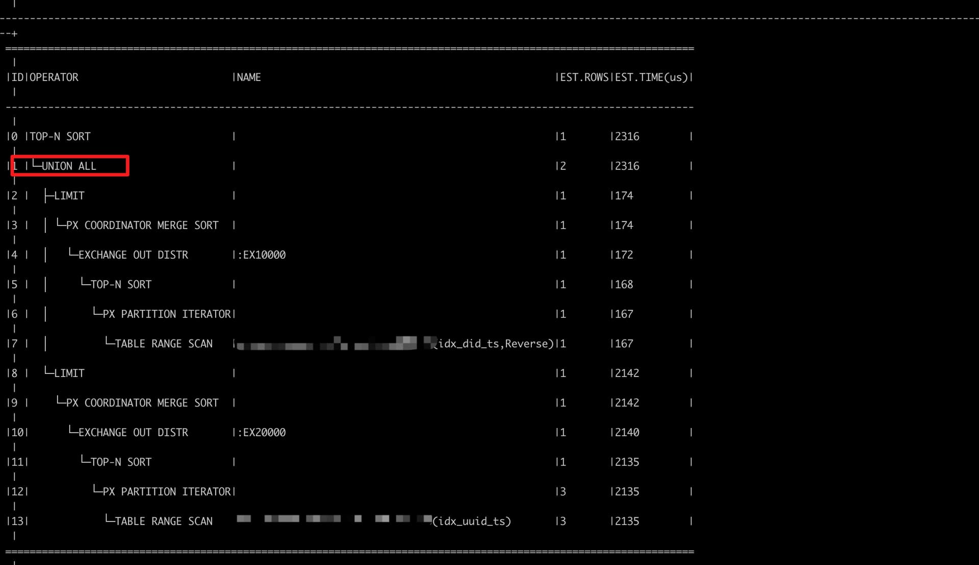

我刚刚删掉三个字段的联合索引又试了下。发现其实原来的两个索引(did,ts) (uuid,ts)是可以生效的。
你把这个信息 展示出来看看
是的 就是有个类型转化 我看执行计划 没有看到union all展开 后面你发这个执行计划 符合预期
