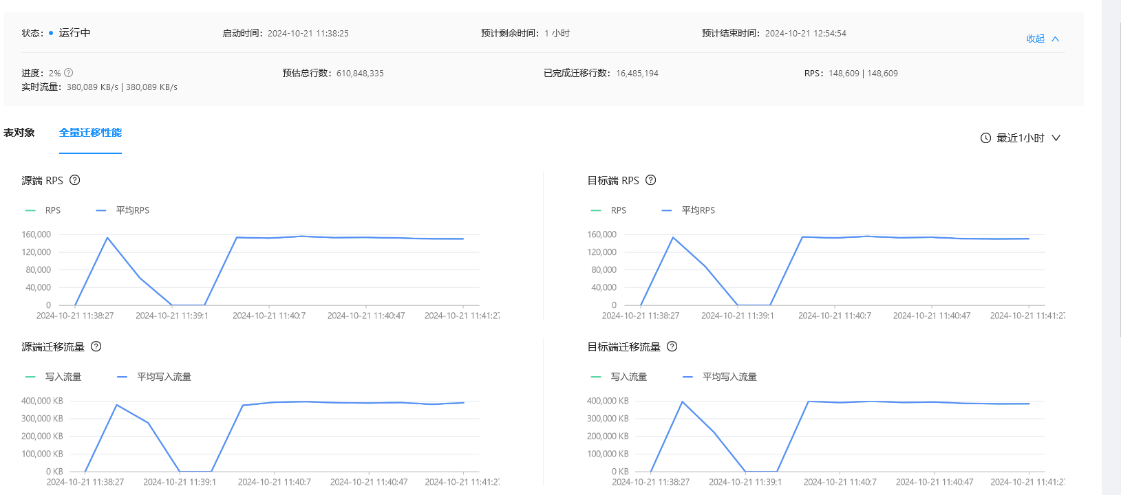

【问题描述】迁移单表6亿数据比较慢,得快2小时,如何优化到45分钟
租户32c100g oms 32c64g

嗯嗯 但是我在开启链路后到全量组件出来后修改分片的大小出现要不改了再进去没成功,要不直接就任务失败了。操作有问题吗?
如果没跑完的话,暂停全量组件,修改参数再恢复全量应该是可以生效的 你暂停 在修改试一下
就是暂停全量组件后改的 还行不行 算了吧 这种问题可以再oms容器日志里排查吗

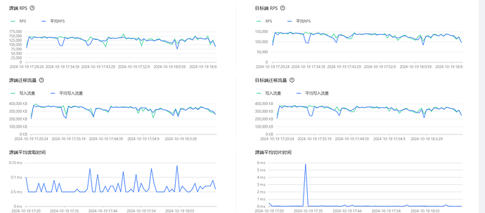

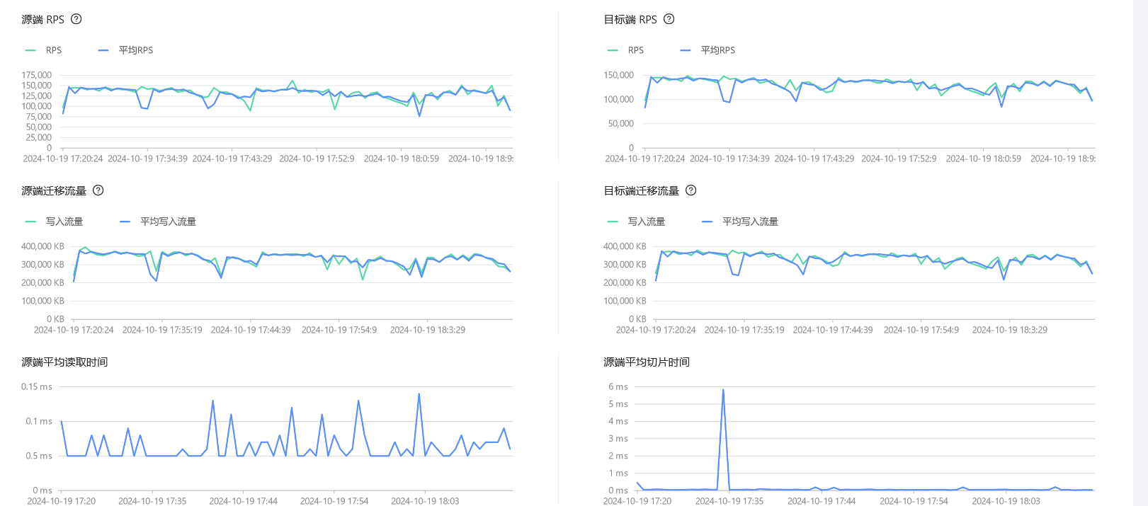

修改以后 有报错信息么?麻烦你提供metrics.log日志 日志路径 logs/msg/metrics.log
oms版本截图看一下 把你操作的步骤截图 发一下 看看是不是操作有问题
重新操作了下 修改成功了 之前是暂停链路 这次暂停全量组件就没问题了。但是速度好像没上来。
把分片改成10000了
要暂停全量组件 我上面发了 你估计没有看清楚 发一下这个日志metrics.log 日志路径 logs/msg/metrics.log
