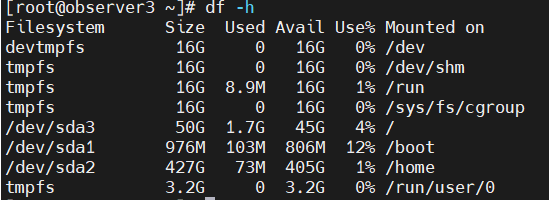

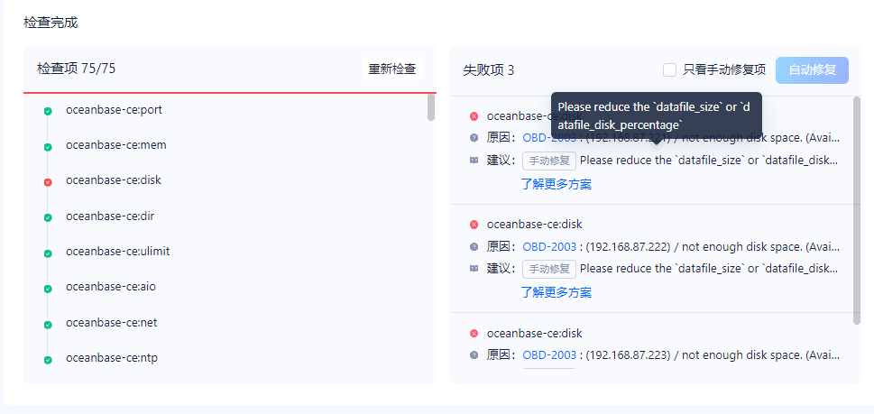

你是打算220做proxy节点,221,222,223做ob集群?
datafile_size: 200GB
log_disk_size: (memory_limit的3-4倍大小)
这俩太小了,并且确保你每个机器至少有30G内存
- 确保ssh免密登录配置4个节点

先按照我上面回的 排查一下
你的磁盘空间不足,调小点试试
只有20能过,怎么回事
df -h看一下
主机
zone1
zong2
zone3
磁盘路径都设置到home目录下了么
麻烦把obd详细日志再发一份
你这个日志是18日早上凌晨2点的,有刚刚部署时候报错的日志么
