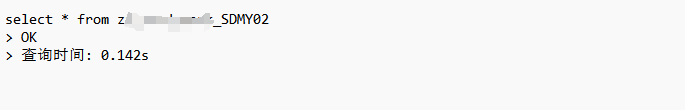

2.用root用户写一个查询语句,并将实际小写或者大写的表名故意写为大写或者小写。可看到root用户能查询成功

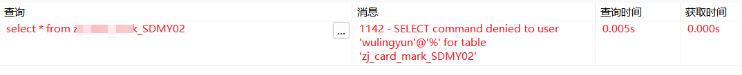

4.用该用户写同样的sql进行查询,发现会报大小写错误问题。
1.
以上是用root查询的结果
以上是用非root用户查询的结果
这是没有权限吧。。查询的时候报了一个1142的错误

楼上两位老师已经回复的很好了,你这里是没有权限访问这张表,可能建的用户授权有问题。
是的,就是因为大写问题,如果改成小写可以查询,但是系统有设置忽略大小写。而且root用户大写查询也不会有问题

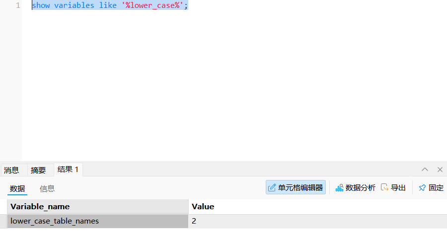

show variables like ‘%lower_case%’;
这个查询下看下
lower_case_table_names=2 在比较时也是不区分大小写的,
这个sql你使用root用户执行下看看,先保证权限没问题
