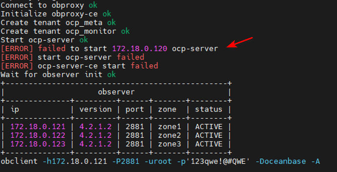

【 使用版本 】ocp-all-in-one-4.2.1-20231208144448.el7.x86_64.tar.gz
【问题描述】白屏安装到 ocp-Server 健康检查失败
【复现路径】以为是给的内存不够多,所以关闭虚机给ocp添加到64G,obs添加到32G,报错还是一样
我找到的错误信息貌似是从找不到 /home/ocp/run/ocp-server.pid开始的,不知道对不对
后面就开始不停的重复下面的信息

failed to start 172.18.0.120 ocp-server,这个有点少给4G试试

第一次失败是上一次OBD安装程序还未退出,获取不到锁
第二次是尝试了40次,没有启动成功
1.建议使用admin用户而非root用户部署
2.尝试手动启动
cd /home/ocp; export JDBC_URL=jdbc:oceanbase://172.18.0.120:2883/meta_database; export JDBC_USERNAME=root@ocp_meta;export JDBC_PASSWORD='123qwe!@#QWE'; export JDBC_PUBLIC_KEY=;export OCP_INITIAL_ADMIN_PASSWORD='123qwe!@#QWE';java -jar -Xms24g -Xmx24g -Docp.iam.encrypted-system-password=oceanbase /home/ocp/lib/ocp-server.jar --bootstrap --progress-log=/home/logs/bootstrap.log --with-property=server.port:8080 --with-property=logging.file.max-size:100MB --with-property=logging.file.total-size-cap:1GB --with-property=ocp.monitordb.host:172.18.0.120 --with-property=ocp.monitordb.username:root@ocp_monitor --with-property=ocp.monitordb.port:2883 --with-property=ocp.monitordb.password:'123qwe!@#QWE' --with-property=ocp.monitordb.database:monitor_database --with-property=logging.file.name:/home/logs/ocp-server.log --with-property=ocp.site.url:http://172.18.0.120:8080 --with-property=obsdk.ob.connection.mode:direct --with-property=ocp.file.local.built-in.dir:/home/ocp/ocp-server/lib --with-property=ocp.log.download.tmp.dir:/home/ocp/logs/ocp --with-property=ocp.file.local.dir:/home/software > /dev/null 2>&1 &
3.发下日志 /home/logs/ocp-server.log
4.重启过程中另开一个窗口手动执行
cat /proc/net/{tcp*,udp*}| awk -F' ' '{print $2,$10}'| grep '00000000:1F90'| awk -F' ' '{print $2}' | uniq

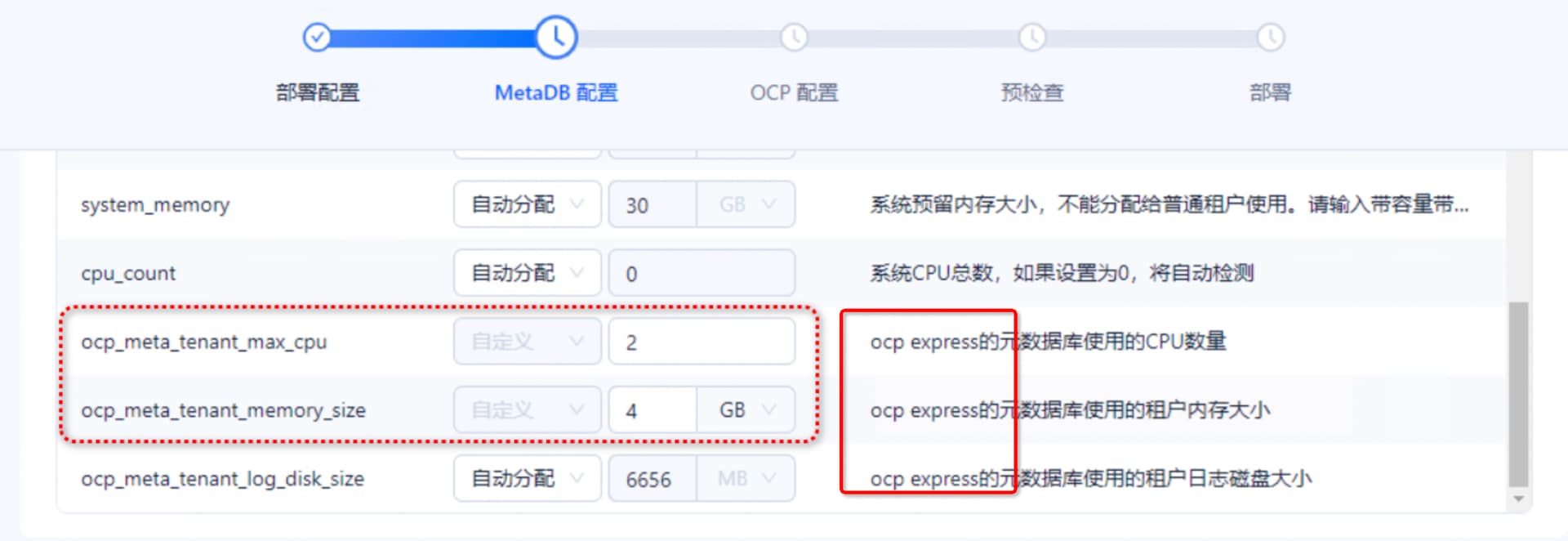

ocp_meta改成2C4G,使用admin用户重新部署试下
ocp_meta_tenant_max_cpu: '1'
ocp_meta_tenant_memory_size: 2G
ocp_meta_tenant:
tenant_name: ocp_meta
max_cpu: 1.0
memory_size: 2G
目前有特殊需求需要用到4.2.1这个特定版本,另外已经按照您的建议,通过admin用户部署,并且ocp_meta改成2C4G了,白屏部署还是没有通过
我这样配置没问题吧?

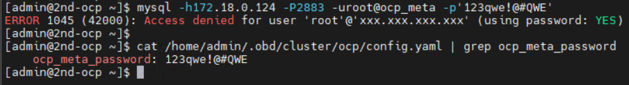

辞霜
#14
使用124节点2883端口连接是否成功,
是否可以从120节点使用mysql -h172.18.0.124 -P2883连接metadb

你前面部署的是ocp-express,现在部署ocp有问题吗?
是的,我这次部署的是OCP,这个我都没注意到……那我这里是不是只要保持自动分配就可以了
下面那个就是输出的密码吖,一样的,我设置的密码都是同一个,所以mysql的语句里,密码这段我没改
