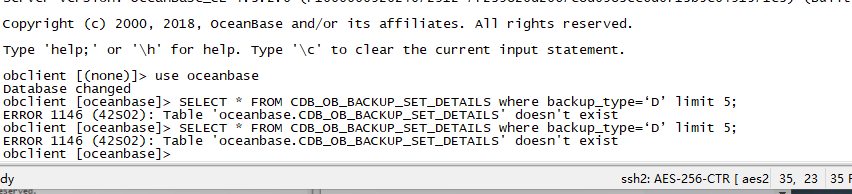

看一下最近的五次全备是啥时候 CDB_OB_BACKUP_JOB_HISTORY,CDB_OB_BACKUP_SET_DETAILS这俩视图都可以
SELECT * FROM CDB_OB_BACKUP_SET_DETAILS where backup_type=‘D’ limit 5;
一个用户租户一个系统租户都查不到啊,是我查的有问题么?
use oceanbase
表存在oceanbase库中的
还是不对啊
登录的租户是sys还是业务租户。使用DBA_OB_BACKUP_SET_DETAILS试试
登录的是sys的租户
