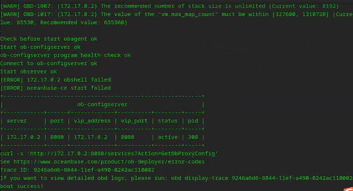

可以用docker logs -f oceanbase-mini 看看docker打印的日志

根据您提供的信息和日志,您在使用 Docker 启动 OceanBase 时遇到了问题。首次启动成功,但在尝试重启时遇到了困难。从您提供的日志来看,OceanBase 在首次启动时确实成功了(Start observer ok
),但没有更多关于重启失败的具体错误信息。这使得问题的诊断变得有些复杂,因为缺少详细的错误日志来直接定位问题。

我之前好像遇见过这个报错。。但是没有深究,重新拉了个容器起来
想要仔细研究的话,可以安装一个obd部署后复现这个问题,再执行obd display-trace命令看详细的日志

可以提供一下日志什么的么,这什么也没有看不出是什么原因导致的
通过命令 obd cluster destroy demo 把demo给干掉 再试试
如果跟我问题一样的话
日志上 显示 127.0.0.1 obshell false
通过查看cluster list可以看到有一个叫做demo的集群处于stopped状态
通过obd cluster edit-config demo
可以看到他的servers正是127.0.0.1
把demo给obd cluster destroy demo掉,确保他在docker容器重启的时候不会启动
哈哈哈哈哈我也是 之前急着用就直接重新起了个容器,正常一段时间后,现在又不行了
但是我发现我正常状态的新容器 obd cluster list出来的结果对得上你说的情况
