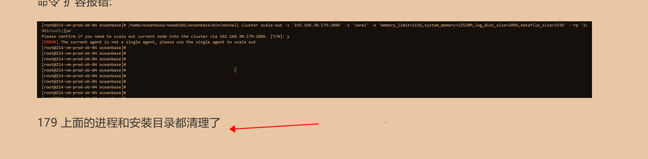

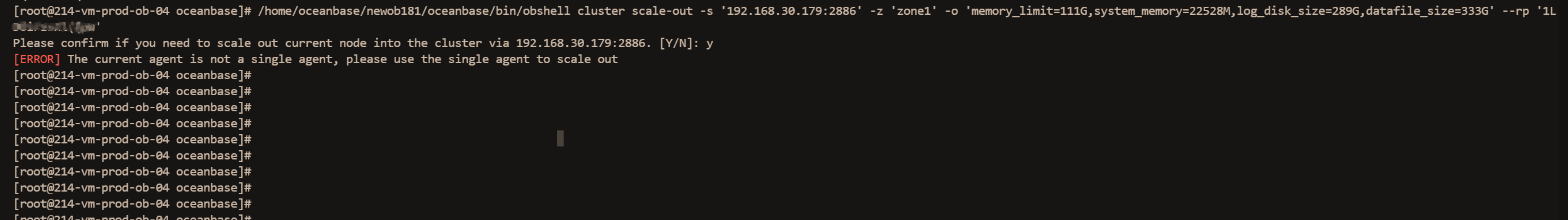

【问题描述】背景问题: obshell 命令无法remove 节点
把 两个 zone3 的节点顺利删除后,我现在要把这两个节点扩容到 zone1 上面去,现在使用 obshell scale-out 命令 扩容报错:
179 上面的进程和安装目录都清理了

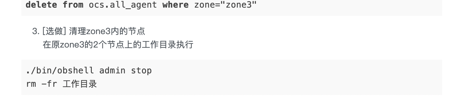

https://www.oceanbase.com/docs/common-oceanbase-database-cn-1000000001431796
是参考的这篇文章么
是的, 参考 通过 obshell 命令扩容 小节
这个清理没做吧。
这里标记为选做的原因是考虑到节点可能已经被销毁了,不能做了。如果节点还在就清理下,不然老数据都在
已经做过了的
