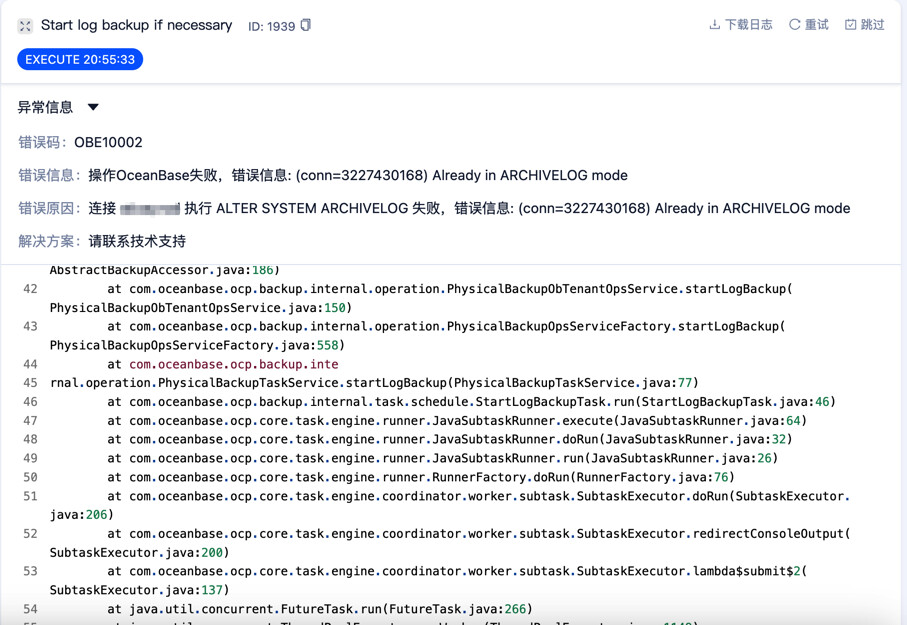

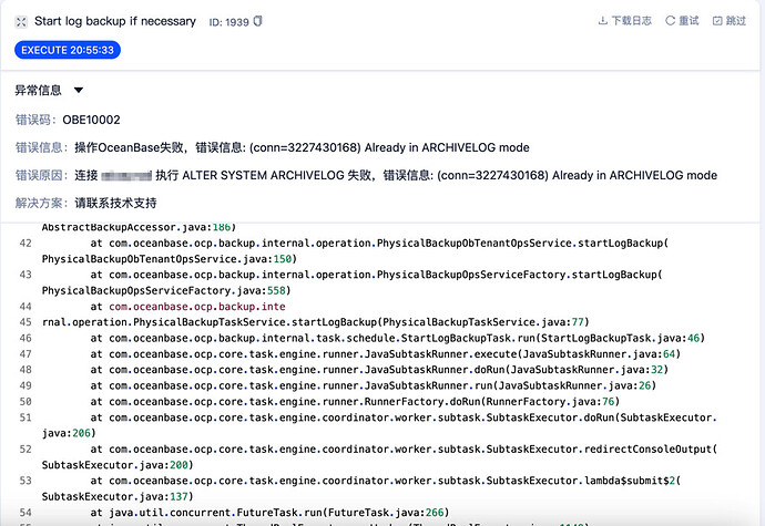

【问题描述】使用新的OCP重新接管集群后备份报错失败
错误码
OBE10002
错误信息
操作OceanBase失败,错误信息: (conn=3227430168) Already in ARCHIVELOG mode
错误原因
连接 XXXXXXX 执行 ALTER SYSTEM ARCHIVELOG 失败,错误信息: (conn=3227430168) Already in ARCHIVELOG mode

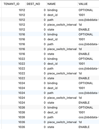

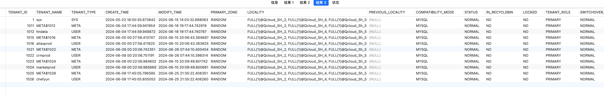

执行下这3个查询 附下结果

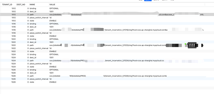

SELECT * FROM oceanbase.CDB_OB_ARCHIVE_DEST;

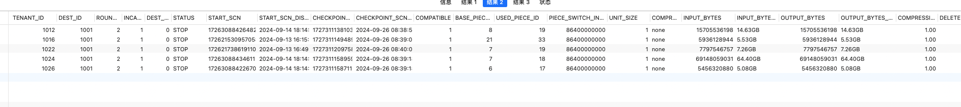

SELECT * FROM oceanbase.CDB_OB_ARCHIVELOG;

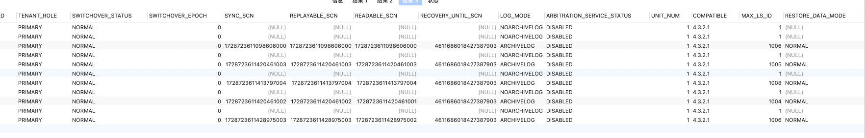

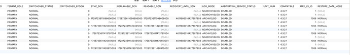

SELECT * FROM oceanbase.DBA_OB_TENANTS;
从oceanbase.CDB_OB_ARCHIVE_DEST看状态是ENABLE,
从oceanbase.CDB_OB_ARCHIVELOG看状态是STOP,然后path字段你没有贴出来,麻烦贴出来看下

这个地址是否就会死path 内容 因为是放到 cos 腾讯云的对象存储里面的 所以path 地址是腾讯云的对象存储路径
