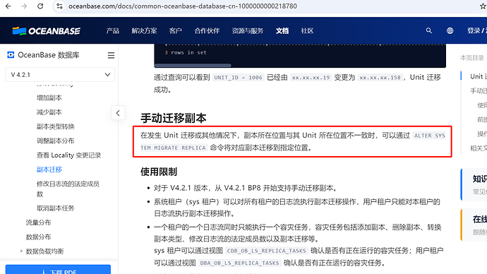

问题一:请问我迁移完unit之后,或者是我zone内添加节点扩容,自动负载均衡迁移unit后,我怎么能知道副本和unit所在位置是否一致,怎么检查这个?
问题二:下面使用限制里说到手动副本迁移从4.2.1 BP8才支持,那之前的版本也会出现副本和unit位置不一致的情况吧,如果是之前的版本出现这种情况该怎么解决

租户的数据副本一定是在租户的某个资源单元里,所以没有什么“数据副本跟unit位置不一致”这种说法。估计文档想表达的意思是数据副本位置跟你预想的unit 位置不一致。
如果租户拓扑是 1-1-1 ,那租户的任意一个数据副本位置跟unit位置都是一一对应的,想都不要想会有不一致的情形。只是说迁移的过程中租户会多出一个 unit,在迁移结束后会删除老的 unit。 这迁移过程中数据的备副本也会多出一个,待数据副本迁移完后再主备切换后删除多余的备副本。
那什么时候会手动迁移副本呢?只有当租户的资源拓扑是 2-2-2 或 3-3-3 或更大的时候,租户的数据副本可以挑选到底在某个 unit 上时。如果开启了负载均衡机制,OB 会自动分配。如果dba 觉得数据库分配的不合理,就关闭负载均衡,然后手动迁移 数据副本。那就用到了 楼主截图中的那个命令。迁移副本的原理也是新增一个备副本,然后迁移结束后删除一个备副本。
