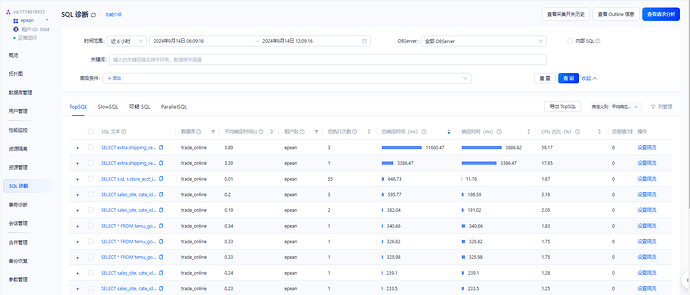

然后后面这个租户就查询不到sql诊断信息了。 只能查到4点之前的诊断信息。

ocp 的 SQL 诊断 没有数据 - #11,来自 洪波1vup091_gaOTM1MTI2NzkwLjE3MDkwOTI3MDQ._ga_T35KTM57DZ*MTcyNjI5MzM0My40MTAuMS4xNzI2Mjk2MzI4LjU4LjAuMA…
参考了这个帖子的操作。 sql诊断恢复正常了
