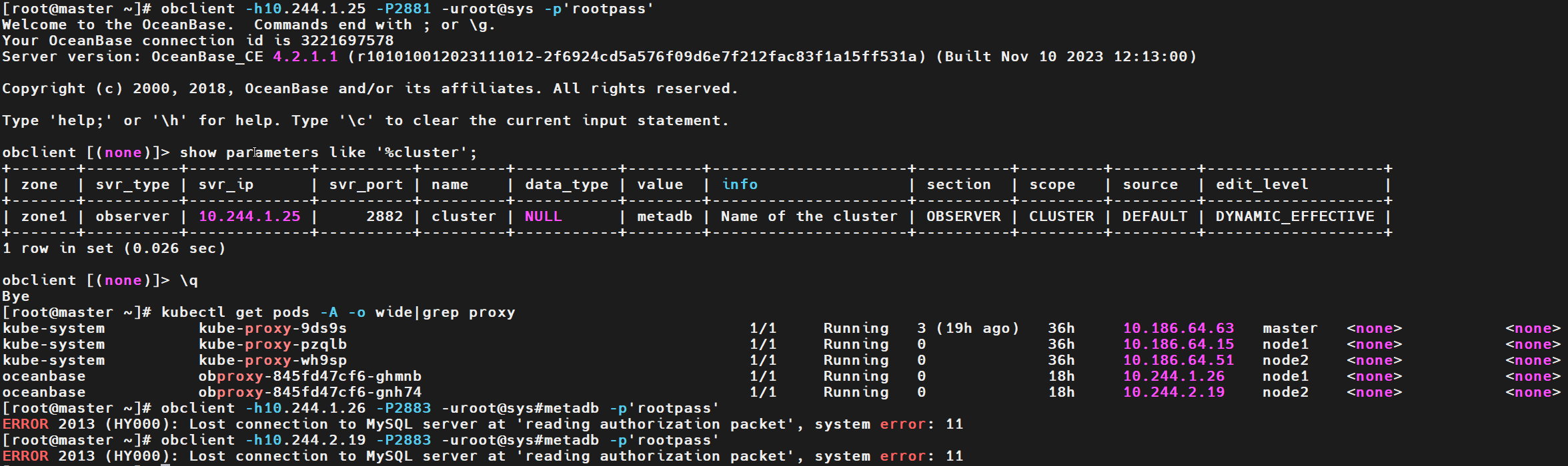

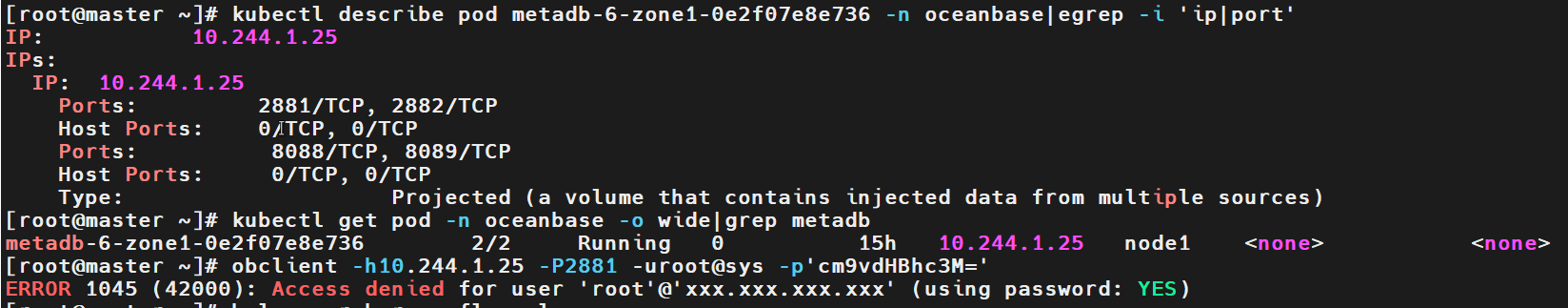

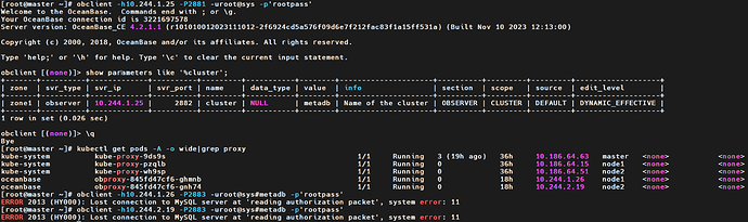

- 参照 https://www.oceanbase.com/docs/community-ob-operator-doc-1000000000659338 部署的 metadb, 成功启动后用密码 ‘cm9vdHBhc3M=’ 无法连接 root@sys, 一直提示密码不正确.如图:

- 这一步的密码是不是没有解密,我看这个格式像是 base64 的,可以尝试 rootpass 试一下,这个密码对应的 base64 编码是你输入的那个

obproxy 我们后来提供了一个脚本来启动,可以尝试一下,脚本就在代码仓库的 scripts 目录下,
bash setup-obproxy.sh -n oceanbase --proxy-version 4.2.3.0-3 metadb
当前的报错看起来可能是 proxyro 密码相关的问题
