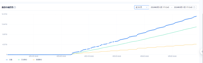

【 OB or 其他组件 】oceanbase、ocp
【 使用版本 】oceanbase:4.2.1-8BP。 ocp:4.2.2
已为租户设置备份自动清理配置
但实际查看,近1个月,备份使用量一直在每天增加
通过sys租户查看CDB_OB_BACKUP_DELETE_JOB_HISTORY 表。发现确实存在 备份清理任务记录
但是基本是1s就结束了
理论上来说,备份总使用量应该在 7天备份量上下波动,而不是一直增加。
是哪里有问题吗。 还是我理解错误
rocH
2024 年9 月 12 日 11:35
#5
今天再看存储量,降了··· 备份使用量变成了这个样子了
啥都没干~~
额昨晚新增了一个租户。也建了个备份策略

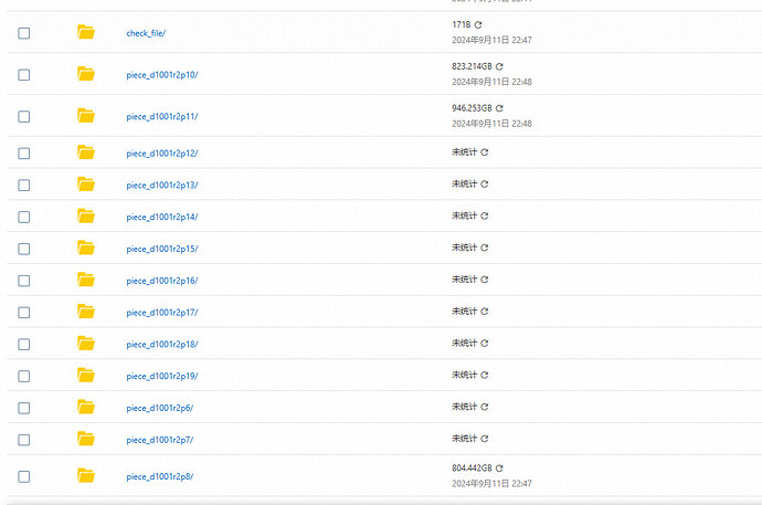

旭辉
2024 年9 月 12 日 13:49
#7
查下文件清理记录,然后统计下对应的OSS目录是否清理了,看你发的趋势图是正常的
select * from CDB_OB_BACKUP_DELETE_TASK_HISTORY;

OCP 这个备份空间展示逻辑设计的严重脱离了 DBA 的视角。
推测产品的逻辑是:
实时去查看当前幸存的备份,按照日期 group by with rollup 去展示。
所以当你备份保留7天,看到的数据就是从最早一天开始,每日备份的累积大小。
看看近 30天的备份,都是这样。
另外,据我观察(OCP 4.2.2)版本里 备份清理是 每小时调度一次,每次清理 7天前的备份。从你的第一个截图看也是一小时一次,并没有7天才跑一次。你第二个截图跟第一个不一样,很奇怪,你带上租户ID 再查一次看看。

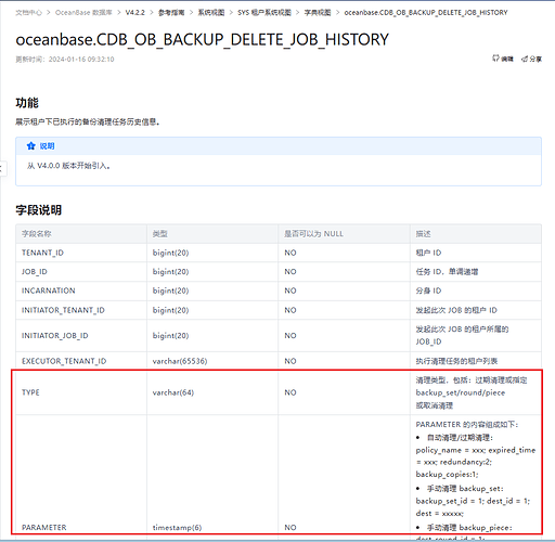

此外 视图 CDB_OB_BACKUP_DELETE_JOB_HISTORY 的 列 type 和 parameter 的值跟文档里的定义也是脱节, 让人猜不透。
select tenant_id, job_Id, INCARNATION, type, parameter ,JOB_LEVEL, START_TIMESTAMP,END_TIMESTAMP,status, comment
from oceanbase.CDB_OB_BACKUP_DELETE_JOB_HISTORY
where tenant_id=1022
order by END_TIMESTAMP desc ;
oceanbase.CDB_OB_BACKUP_DELETE_JOBS-V4.2.2-OceanBase 数据库文档-分布式数据库使用文档
猜测 parameter 表示清理的备份的截止时间,那么不巧的就是从结果上看 最早的幸存的备份记录就比这个时间还早。
