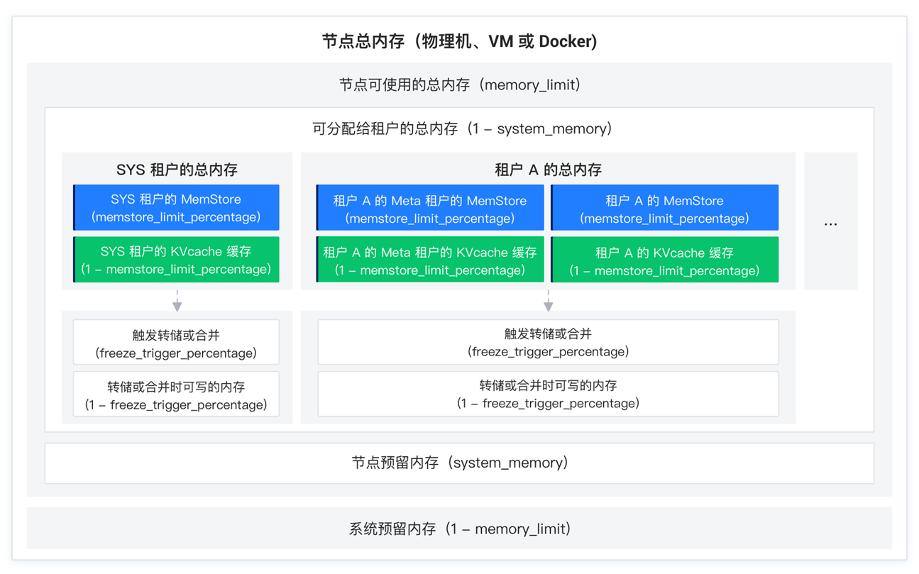

不能,system_memory指的是系统内部内存,不是sys租户的内存,要把所有内存都分给sys租户的话,调整sys租户的unit规格就行了
  1. system_memory 会从 memory_limit 中分配,剩余的才是 sys 租户和业务租户可用的内存。
    这里你的 memory_limit 只有 6924M,那 system_memory 就小一点,设置为 1024M 。
  2. sys 租户不要放业务数据,最终你还需要一个业务租户。
5 个赞
  1. system_memory取值计算方式:
    1)16G<=memory_limit <=32G,system_memory=3-5G
    2)32G<=memory_limit <=64G,system_memory=5-10G
    3)memory_limit >64G,system_memory=取整数部分(3 *(memory_limit的平方根-3G))
  2. system_memory和sys租户没关系,sys租户是OB部署完成由系统自建的自适应资源租户,租户ID为1,而system_memory对应的租户ID为500。
