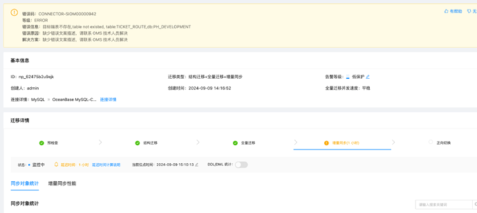

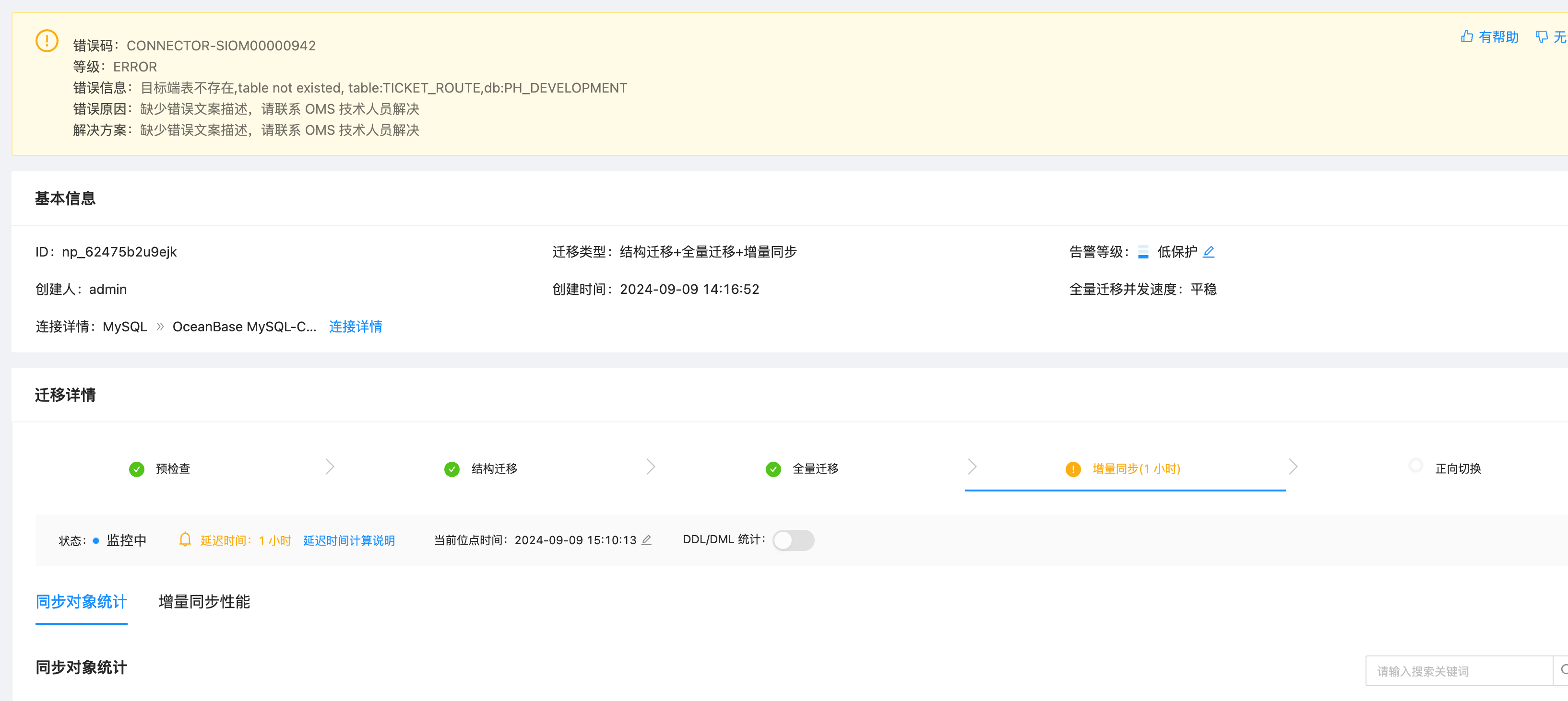

错误信息: 目标端表不存在,table not existed
【 OB or 其他组件 】oms
【 使用版本 】4.2.5
【问题描述】OMS 数据迁移,增量同步阶段一直提示目标端表不存在table not existed, table:TICKET_ROUTE,db:PH_DEVELOPMENT
【复现路径】新部署的oms,新加的同步
自查:确认目标表是存在的,源和目标这个表都是小写的。目标权限是租户的root权限

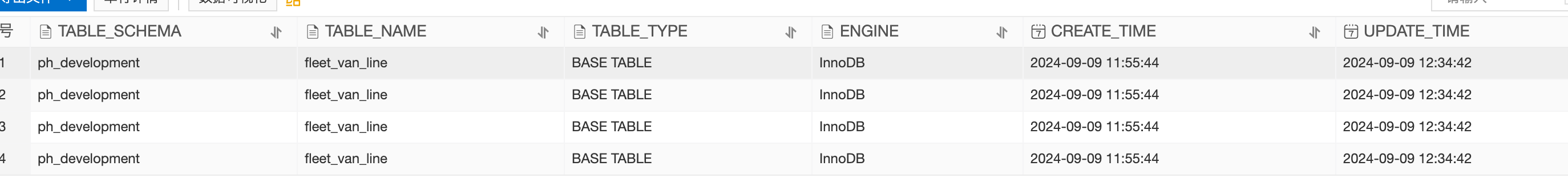

OB的元数据information_schema.tables中存在相同的库多条一样的同名表。这个是什么原因产生的
可能同步库和表失败后,目标删除后。又进行了同步,information_schema.tables 中的重复数据怎么处理下
表只有1个,但是information_schema.tables中记录了多条,例如
