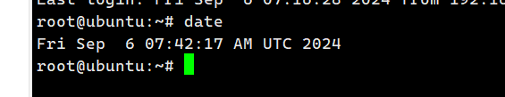

时区不对 system的时区是+0
但是怎么修改呢。 vm

已解决,java程序获取的时间有问题,需要修改ubuntu的参数,nano /etc/timezone里面把Aisa/Shanghai加到第一行,否则默认是UTC格式时间。读取出来就和数据库差了8个小时
应该和Ubuntu镜像有关,我们是官网镜像。
