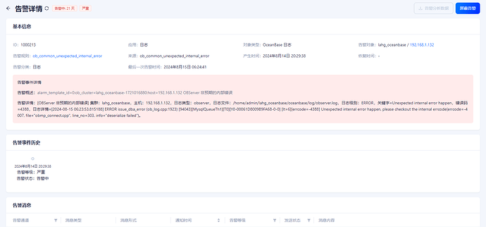

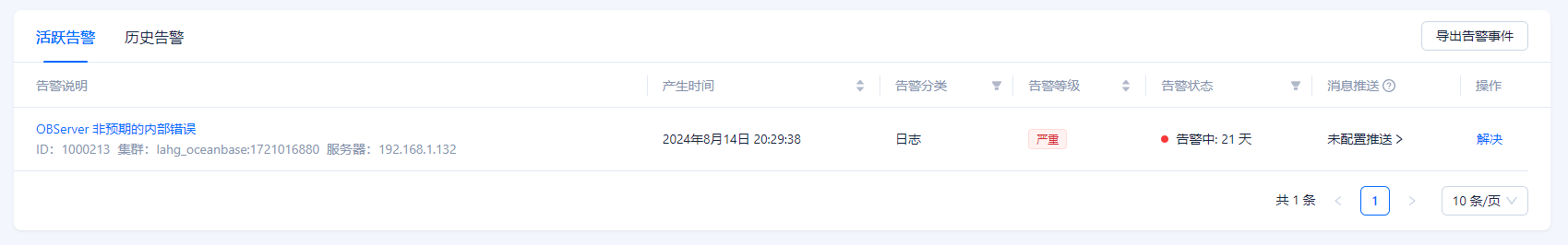

【问题描述】ocp有活跃告警,如下图:
这个需要更多日志才好分析。。看能不能根据trace id 把日志都搜出来,不过看这个时间去21天估计日志都被回收了吧
1、你先发一下这个时间段的observer的日志
使用obdiag巡检日志信息
2、obdiag analyze log --from “2023-10-08 10:25:00” --to “2023-10-08 11:30:00”
https://www.oceanbase.com/docs/common-obdiag-cn-1000000001214443
8.15号以后没有再产生这个错误日志了,你看下告警这段时间的日志是否还有保留,如果有按照楼上说的使用obdiag巡检下并发下observer.log,如果日志没有了,你可以先屏蔽掉这个告警,后续出现了再按照上述步骤处理
