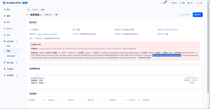

clog disk may be hung, add failure event
想请问下,这个时间段ob集群在做什么操作

[2024-09-01 00:01:11.152341] ERROR detect_palf_hang_failure_ (ob_failure_detector.cpp:349) [19454][T1001_Occam][T1001][Y0-0000000000000000-0-0] [lt=36][errcode=-4392] disk is hung(msg=“clog disk may be hung, add failure event”, clog_disk_hang_event={type:PROCESS HANG, module:LOG, info:clog disk hang event, level:FATAL}, clog_disk_last_working_time=1725120066080961, hung time=5071284)
[2024-09-01 00:01:11.212791] ERROR detect_palf_hang_failure_ (ob_failure_detector.cpp:349) [21062][T1002_Occam][T1002][Y0-0000000000000000-0-0] [lt=28][errcode=-4392] disk is hung(msg=“clog disk may be hung, add failure event”, clog_disk_hang_event={type:PROCESS HANG, module:LOG, info:clog disk hang event, level:FATAL}, clog_disk_last_working_time=1725120066118350, hung time=5094359)
[2024-09-01 00:01:11.232875] ERROR detect_palf_hang_failure_ (ob_failure_detector.cpp:349) [18680][T1_Occam][T1][Y0-0000000000000000-0-0] [lt=27][errcode=-4392] disk is hung(msg=“clog disk may be hung, add failure event”, clog_disk_hang_event={type:PROCESS HANG, module:LOG, info:clog disk hang event, level:FATAL}, clog_disk_last_working_time=1725120066089394, hung time=5143395)

查看下/var/log/message 是不是存在硬件报错了。
clog对硬件的要求比较高
这个报错是clog盘hung住了,大部分是因为硬件原因io能力不足ocp告警应该会自动回复
1、卡住很可能是 clog 所在盘使用率到达阈值,或者就是 clog 盘太慢了,不要data盘和clog盘共用。
2、你也可以用命令 查看结果发一下
iostat -d -x -k 1 10 #查看设备使用率(%util)、响应时间(await) iostat -c 1 10 #查看cpu状态
3、把哪个时间段observer.log日志 整个打包发一下
这个问题有进展吗?可以参考楼上发的检查下,另外发下OB版本
