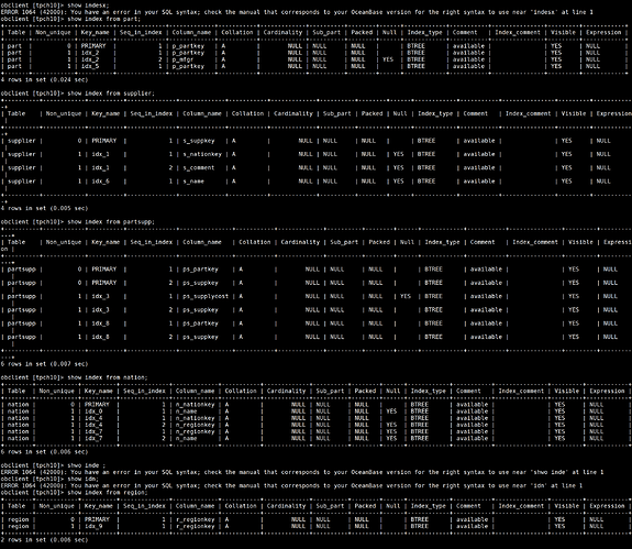

原来的执行时间:
X9TQQ0PERVVST$3NI18DG3J
建了索引后的执行时间:
建索引是使用了一个随机的算法脚本,对sql语句中涉及到的表以及列建索引,所有的索引如图:
