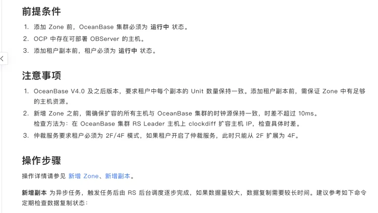

步骤:
1、通过ocp先增加一个zon4配置信息和其他zone一样
2、查看unit资源分布
3、缩减集群
4、查看迁移和均衡任务

文档参考:
https://www.oceanbase.com/docs/common-ocp-1000000001126796
https://www.oceanbase.com/docs/common-ocp-1000000001126803
https://www.oceanbase.com/docs/common-oceanbase-database-cn-1000000001050177
