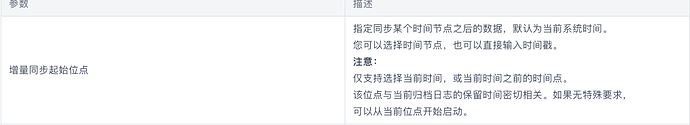

1、我只按照官网开启了归档模式。还有归档路径什么的,这个我没有进行设置。
2、目前创建了两个任务,均能正常启动
3、但是,两个任务中【Store 增量拉取组件】,延迟都较高,这个是正常范围内吗?
4、web查看组件日志:
liboblog.log 为空
5、【120-MQ-117】任务,libobcdc.log 日志文件:
libobcdc.zip (6.5 MB)
归档日志开启参考下这个文档:https://www.oceanbase.com/docs/community-observer-cn-10000000000901781
延迟是在正常范围的;
试下源端增量数据,目标端有消费到吗?
那这样 就没有问题 只是又延迟 延迟属于正常范围
