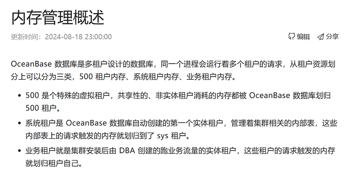

估计整个集群的负载比较高?因为system_memory就是500租户的内存大小,如果负载比较高的话报这个也在预期内,还有种可能就是负载不高但是还有这个报错,那可能就是500租户的内存没有释放遇见BUG了,那就需要查下gv$memory视图看下对应租户的那个内存模块占用比较多以及查找更多日志,看看下面文档判断下
ob_tenant500_mem_hold_percent_over_threshold OB 500 租户内存占用率超限-V4.3.1-OceanBase 云平台OCP文档-分布式数据库使用文档

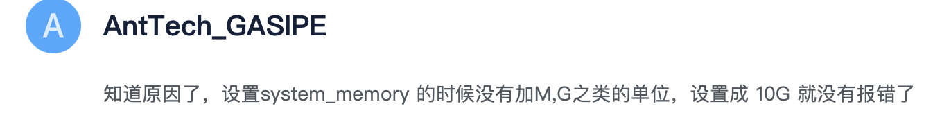

另外不是设置的时候没有加M,G之类的,那个贴子也是我发的。

后来加大system_memory 值,从10G 加到16G 就没ERROR日志了
