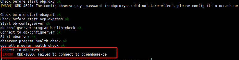

先停止集群
obd cluster stop jhdcp
然后启动集群会报错

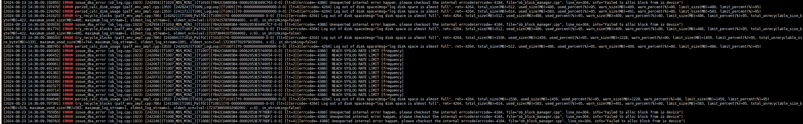

查看observer日志发现是资源问题

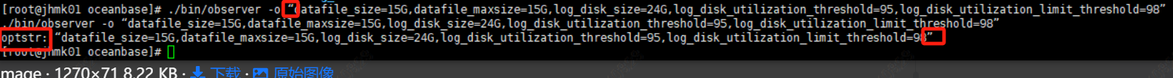

参考论坛其他帖子的做法
将ob的参数调大带参启动
然后提示
执行

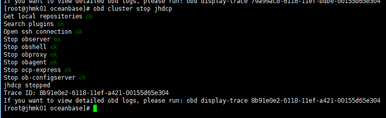

考虑是集群没有停止原因,于是停止集群后再次尝试
再次执行
但发现依旧没变化

grep ERROR observer.log看下错误,也提供一下observer.log日志

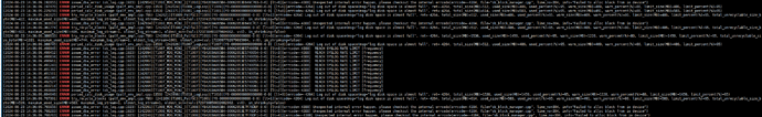

嗯嗯,基本上都是磁盘和内存的资源问题
日志已补充了铁汁

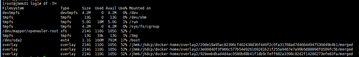

看下磁盘空间满了吗
没满的哈,但是我想扩展空间
如何解决 Log out of disk space 问题-OceanBase知识库
根据这个文档看看
errcode=-4264] Log out of disk space(msg=“log disk space is almost full”, ret=-4264

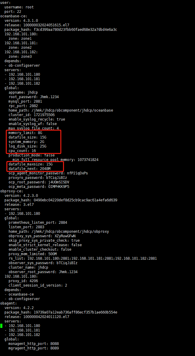

提供一下启动时候的详细obd日志,并提供一下yaml文件这边帮忙看一下是不是内存参数配置的是否合理
我尝试过update yaml参数
obd cluster edit-config jhdcp
并调整对应参数
然后
obd cluster reload jhdcp
发现依旧无法启动
铁汁,这个操作和我描述里的一样耶,我是尝试了带参启动了哈
但它无反应
看下引号是不是用的中文
哈哈哈哈哈,我说咋命令执行了没效果
阔以了bro :hugs:
启动后建议扩容下memory_limit 8G有点小属于最小运行配置了
好嘞好嘞,我调整下 :hugs:
log_disk_utilization_threshold=80
log_disk_utilization_limit_threshold=95
起来后这两个参数调回默认值
