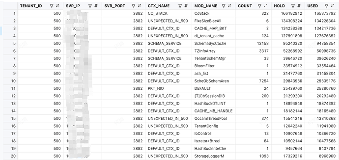

在ocp上 你看一下 这两个信息
如果高了 查一下模块的内存
select * from gv$ob_memory where tenant_id=500 order by used desc limit 20;
OCP:
