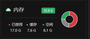

看下内存使用是不是超过80%了呢
虚拟机:
容器内:

内存不足了,不是机器内存,是你分配给docker的内存
你看一下 你选择的全量的迁移速度 全量迁移起步需要8G内存 这还不包括store和增量的部分
选择的正常速度,下方最新截图还有12G内存左右,但是昨晚的迁移又失败了
失败有其他的报错信息么?内存尽量在扩点 再试一下 内存低了 不一定能成功
