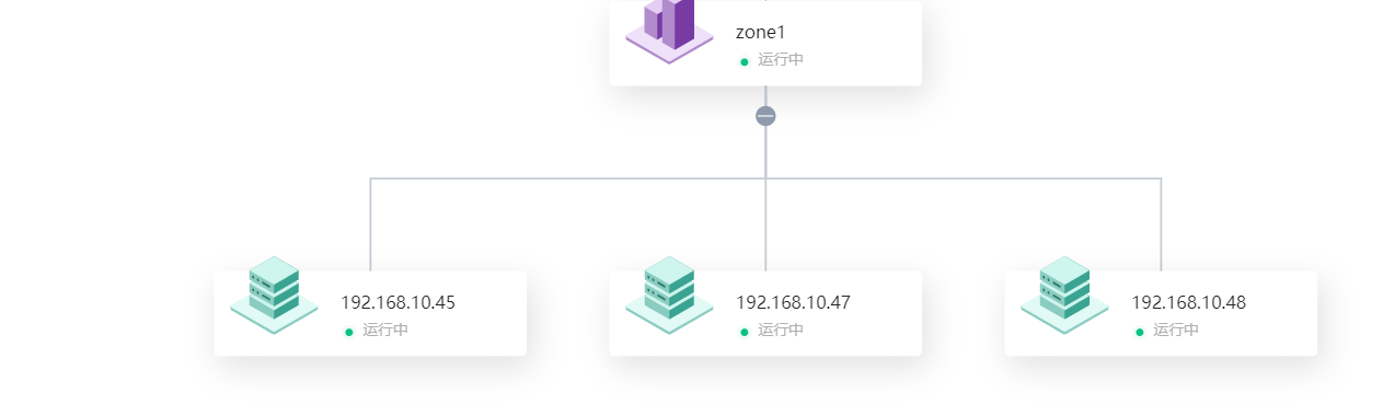

你直连到这个节点查询一下 再发一下执行计划 你的架构是什么样的 发一下
你查询一下该表的leader信息

这个租户分布3个uint

你是通过odp执行的语句么?还是在某一个节点上直连查询的?
我就navicat连接对应的节点,查的
那你的navicat是通过直连的 还是odp呢 默认情况下 直连是2881端口 odp是2883端口 你要是改了端口就是改了以后的端口
直连的2881哦
好的 那你通过obclient直连这个节点192.168.10.45 执行这个语句 看看 发一下explain extended sql 执行计划 再看看
这个就是之前的发的那个了。我走obd的2883吧,感谢你的回答
好的 直连查询走本地的执行计划 耗时和mysql几乎一样的 如果是远程的执行计划 耗时会慢点
是的,直连性能很好
