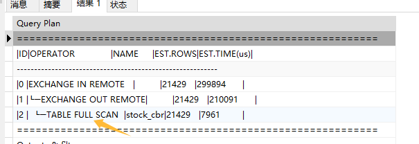

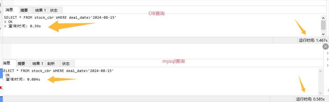

【问题描述】我同样的机器环境下,把mysql的表和数据复制到OB上,测试两者查询性能,我就随便查了下20000多条数据,发现OB慢过mysql
explain发现,ob这里没有走索引,全部扫描了?
查看文档好像说什么ob索引最大16K之类的,请问什么情况这是?OB的索引机制是全新的吗?如果重新建索引我该怎么修改优化查询效率,机制和mysql不一样了?

OB这边光看执行计划确实是没走索引,而且应该是一个远程执行计划。。MySQL那边是走了索引的?可以对比下看看

mysql那边走索引的
合并租户,执行了收集。还是一样,其实这是昨天迁移的,昨夜凌晨自动执行了合并租户我看记录
看起来还是不走索引
如果我把数据量弄小一点,就走索引了。。。
麻烦你把表结构信息信息发一下 还有详细的执行计划弄一个文本 发出来 整个看一下

然后我执行了一个简单查询
SELECT * from stock_cbr WHERE
deal_date BETWEEN '2024-08-15' AND '2024-08-16'

|ID|OPERATOR |NAME |EST.ROWS|EST.TIME(us)|
|0 |EXCHANGE IN REMOTE | |10713 |148690 |
|1 |└─EXCHANGE OUT REMOTE| |10713 |103794 |
|2 | └─TABLE FULL SCAN |stock_cbr|10713 |2744 |

是这个吗

应该和远程计划有关,mysql那边的是单机本身,我在ob对应这个表所在的节点那里执行,效率和mysql差不多了
在对应节点执行有走索引吗

没有,一样的,但是快点就是了
从你发的几次执行计划看 都是走的远程执行计划 并不是本地 最后一次你发的 从执行计划看 应该是列存的执行计划 你可以设置一下 走本地执行计划应该和mysql差不多 远程计划稍微会慢点 还有从你的表结构信息创建的索引 索引冗余了
是的,我发现了,我去对应表的节点,单独查就比较快了!!列存是我刚加的,快一点。
如何有效避免走远程计划呢,我这是分布式的
