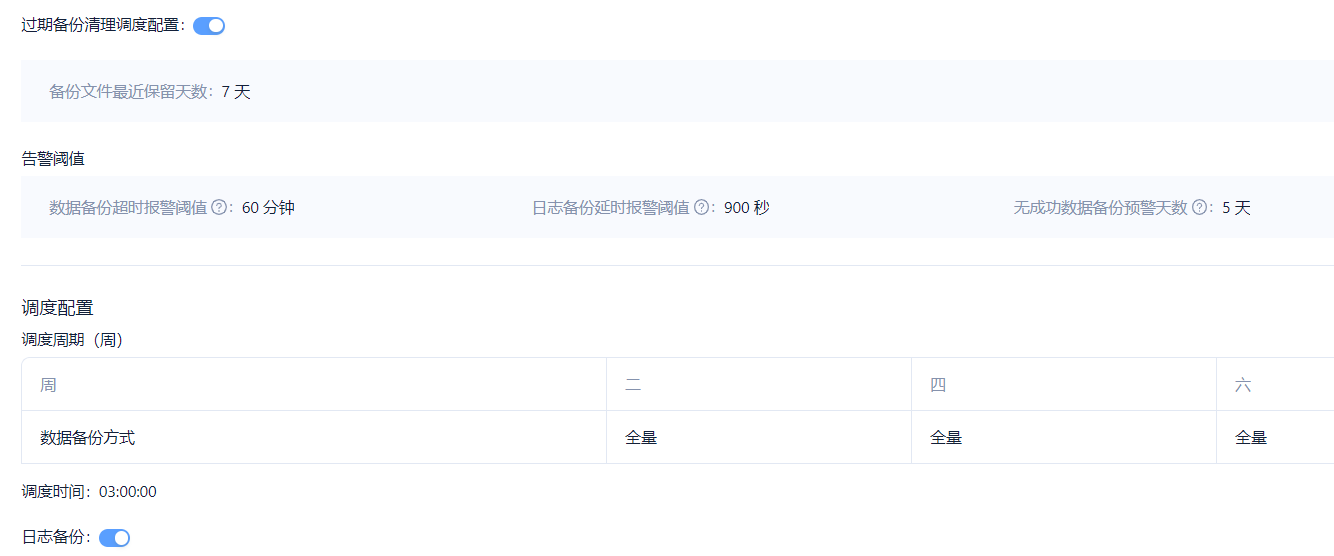

为啥设置了备份自动清理7天的数据,归档日志没有自动清理?
OCP备份策略设置如下:

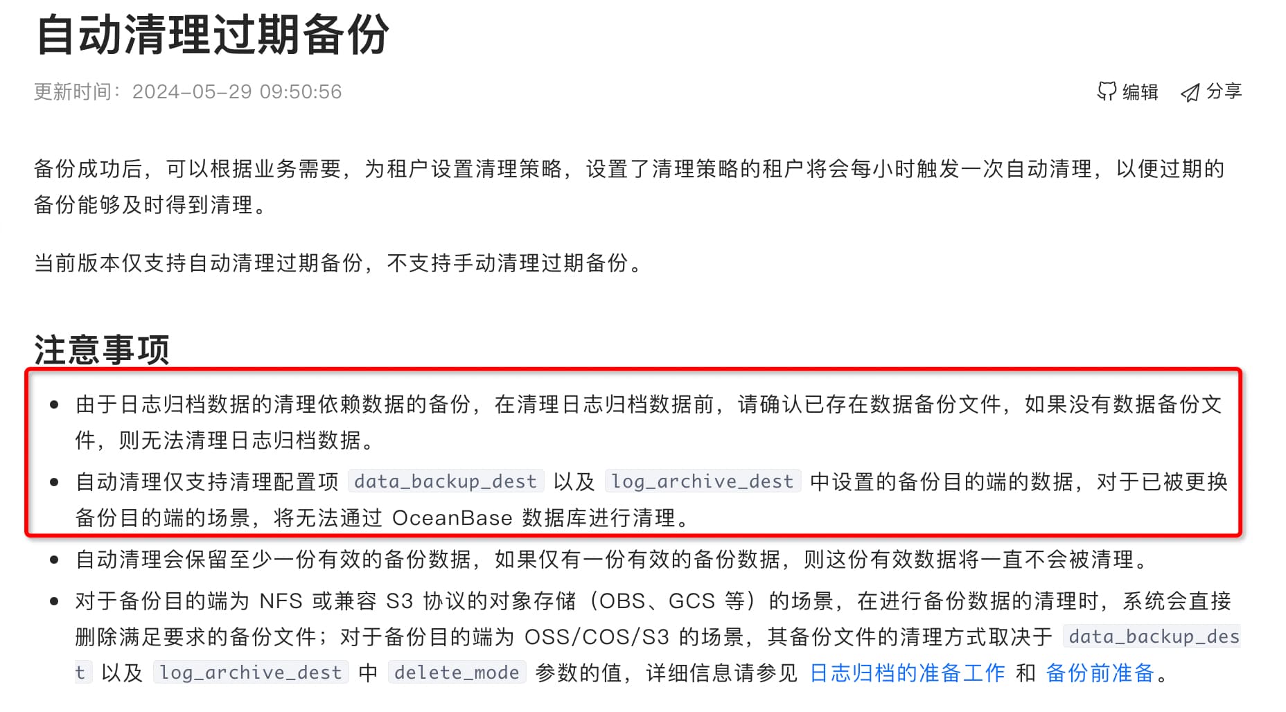

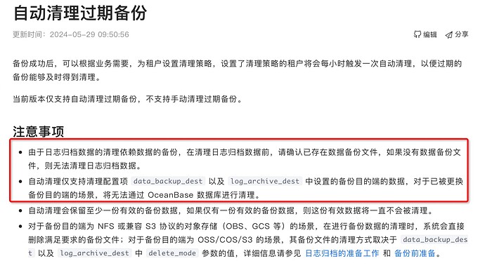

https://www.oceanbase.com/docs/common-oceanbase-database-cn-1000000001050231
  • 由于日志归档数据的清理依赖数据的备份,在清理日志归档数据前,请确认已存在数据备份文件,如果没有数据备份文件,则无法清理日志归档数据。

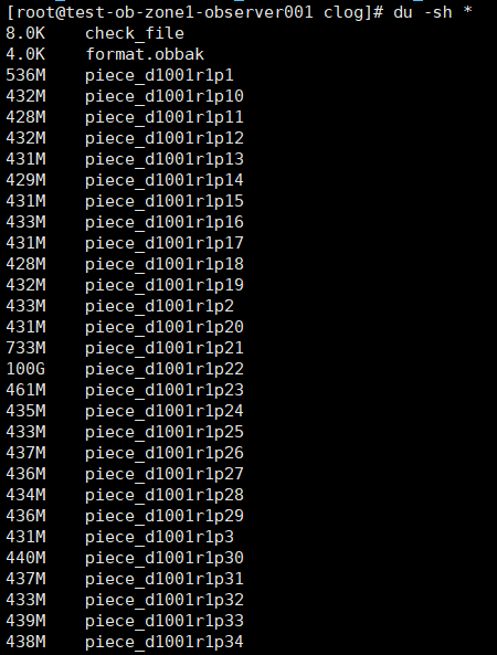

有清理记录,但磁盘上的文件还在。

现在clog下面还有6月份的数据。

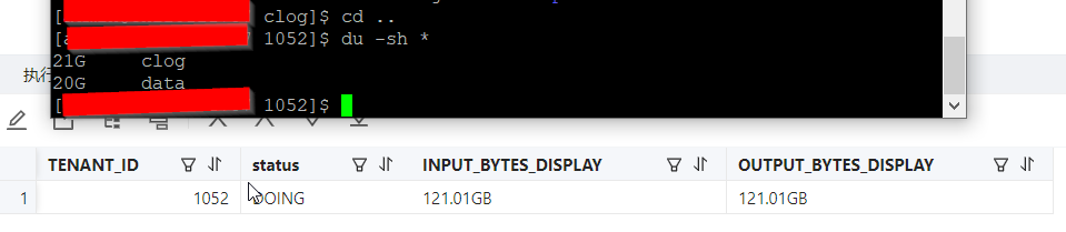

从ocp查看备份大小目前不会缩小,这是个已知问题后续会进行修复
你可以服务器上 du 一下归档日志目录,应该是是清理掉了(会有少许残留文件),另外ocp上有个已知bug:显示的备份存储趋势不会下降,麻烦发下你的ocp版本 确认下
直接删除OS上的文件目录
是个测试环境,每天400M+,没有清理。

排查下是否存在如下两种情况
https://www.oceanbase.com/docs/common-oceanbase-database-cn-1000000000218393
上面两项检查有问题吗?
