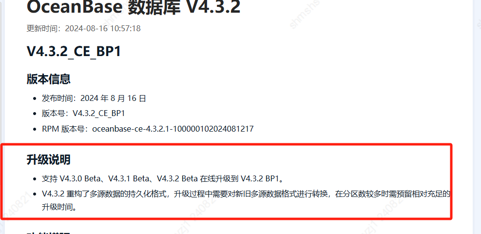

OB 4.3.2 BP1正式版 已经发布了,求教 OCP 什么时候能支持安装或更新呢?
如题,OceanBase 4.3.2 BP1 正式版已经发布,请问:
  1. 支持直接从 OceanBase_CE_V4.2.1.7 升级上去吗 ?
  2. OCP 貌似还不支持 OceanBase_CE_4.3.2 BP1 的安装与更新,大概什么时候能够更新支持呢 ?
感谢回复!
OCP部署4.3.2_BP1报啥错吗,4.3.2 BETA是可以,4.3.2_BP1还没部署过
这个我之前看到过,但这是 V4.3.0 的,快半年前的升级说明了。
现在最新版已经到 V4.3.2,仍然还不支持吗?
我在 OCP 试了一下自己上传安装包,貌似是可以安装 4.3.2.1 的。
只不过没有试过升级,没有得到确切消息,也不敢操作。
重新安装一个4.3然后数据迁移过来吧。。 :sweat_smile:
升级还不支持,新部署是可以
