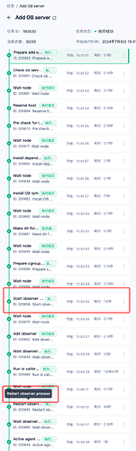

在OCP平台部署observer的过程中,发现日志里有observer二次启动的过程,如下图:
于是去扩容obproxy的的日志里寻找,却没有obproxy进程restart的流程,请问这个是有何考虑吗?
不重启obproxy的话,obproxy进程会带很多启动参数的
于是按照observer二次重启的方法,也对obproxy进行了restart,发现访问这个obproxy也是正常,请问这种obproxy二次重启是否标准操作呢?

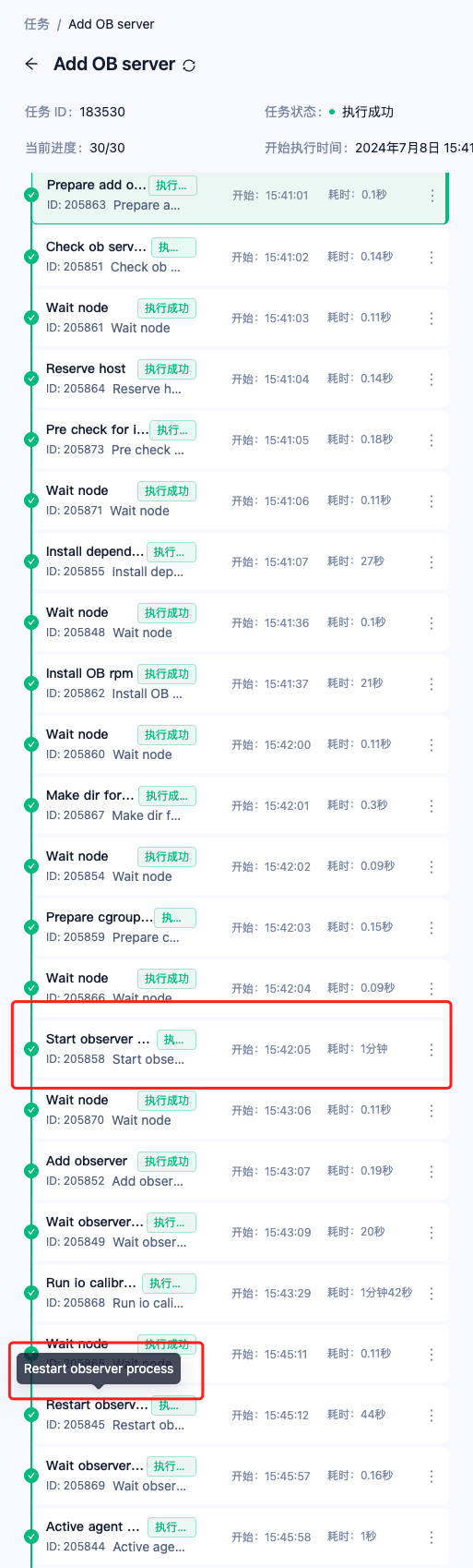

obproxy 和 observer 一样,第一次启动的时候参数指定很多,启动成功后参数就持久化到参数文件中了(etc/observer.config.bin 和 etc/obproxy.config.bin )中。
obproxy 跟 observer 不一样的地方是它只负责 SQL 路由。虽然路由面临的挑战场景也很复杂, 但跟 observer 要干的事情相比还是很简单的,所以 obproxy 启动成功就能用,不需要重启再验证(当然重启一次也无妨)。
第三 ocp部署的obproxy 启动时还会有个守护进程 obproxyd,如果 obproxy 进程挂了,守护进程会自动拉起 obproxy 进程。
为什么 observer 没有守护进程呢。推测是因为 observer 如果挂了,需要dba 去主动拉起。拉不起来的时候需要分析原因。这个是数据库进程,如果有守护进程,搞不好就在那频繁的拉起和挂了(假设已经碰到问题了)。每挂一次就会生成一个跟ob内存差不多大的core文件,这个磁盘可受不了(没有那么多的空间)。所以,ob挂了,需要dba介入处理。 obproxy 太简单,没有那么多风险,挂了就拉起来。当然,如果拉不起来也是要介入处理的。
