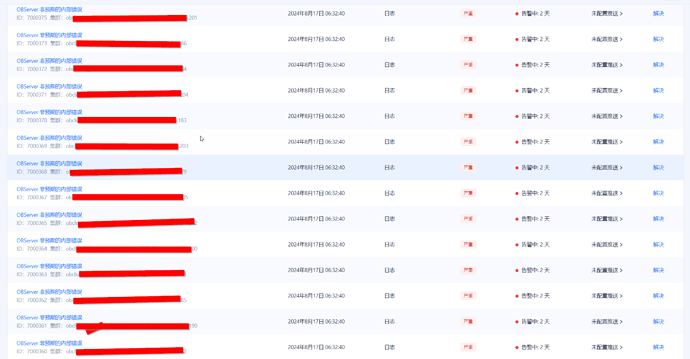

周末所有服务器均报相同的错误,如下
这个错误是代表什么?
日志已经刷没有了,只有在OCP告警里面,看到了
麻烦找一下 这个时间段的 observer日志上传一下
4388报错 有很多种 还是需要开ob日志

日志,刷的很多,已经覆盖掉那个时间的信息了
链接里是这个
file=“ob_malloc_allocator.cpp”
报错是这个
file=“ob_rpc_protocol_processor.cpp”
没得参考啊
observer日志带日期的日志 都是历史日志归档的 也没有这个时间段的么?例如 observer.log.20210901123456
没有了,最早到18号,参数设置了
