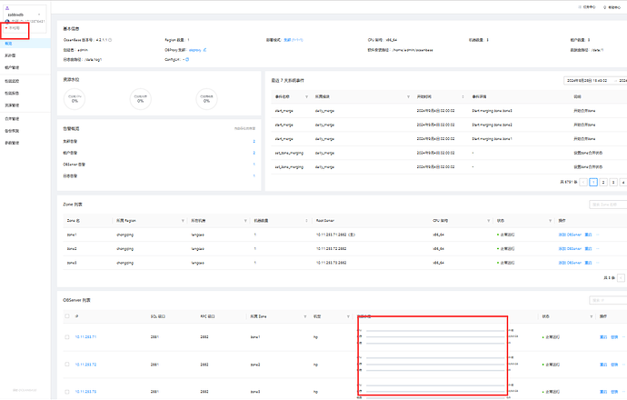

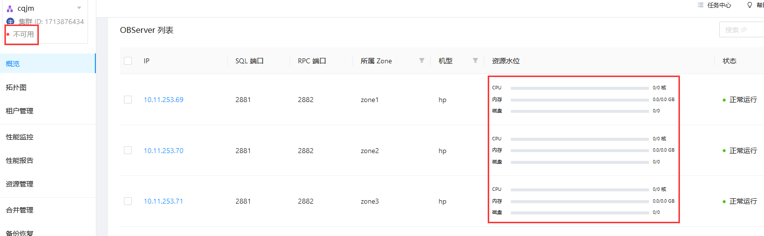

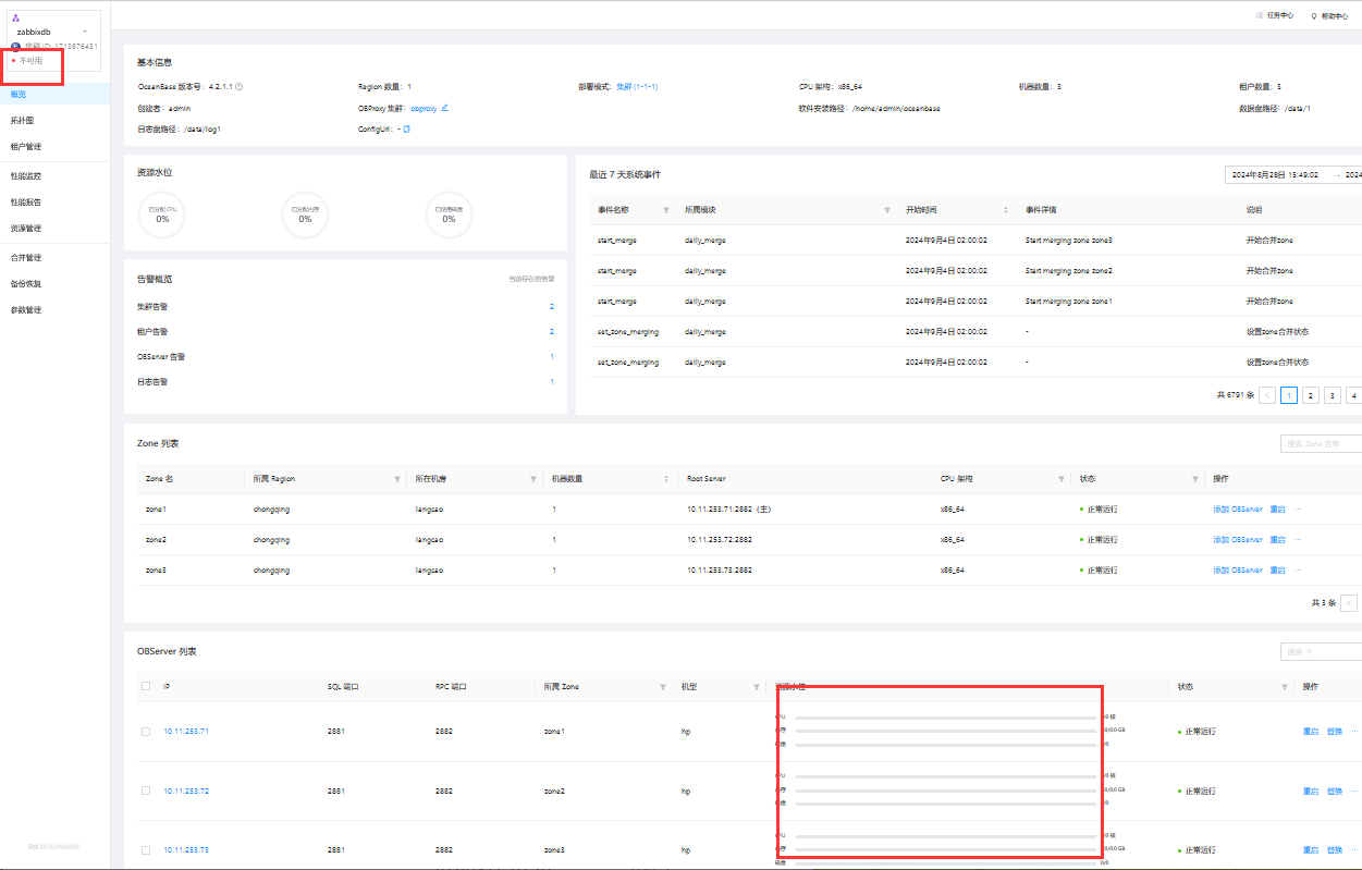

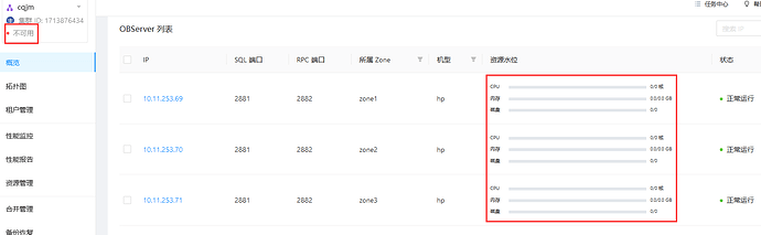

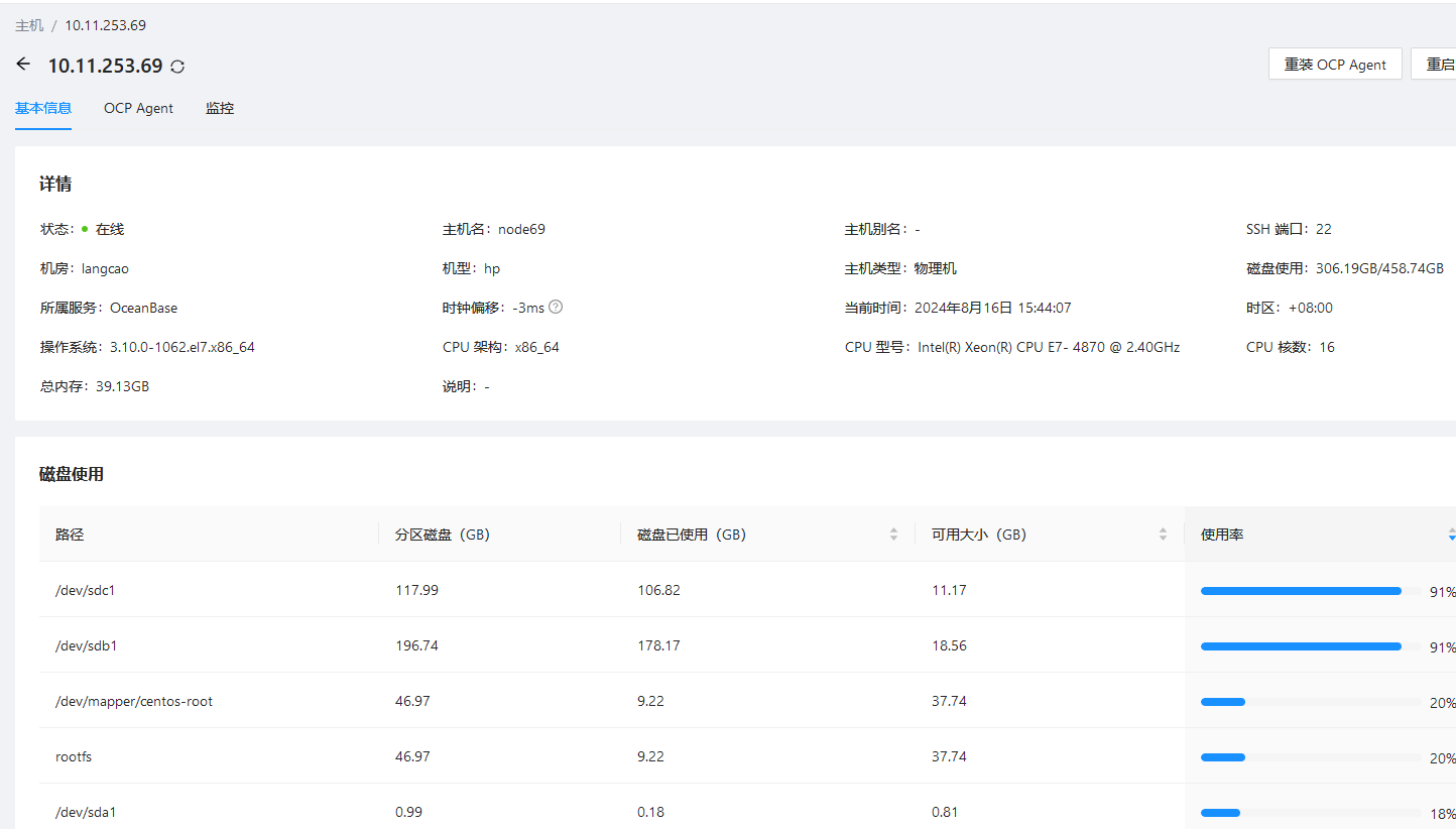

怎么回事 ?显示集群不可用,但是我通过obproxy可以正常连接,正常使用啊。
OCP应该有触发信息,可以看具体信息日志排查

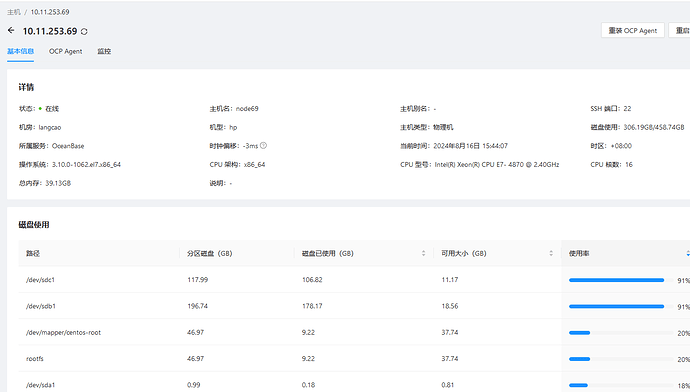

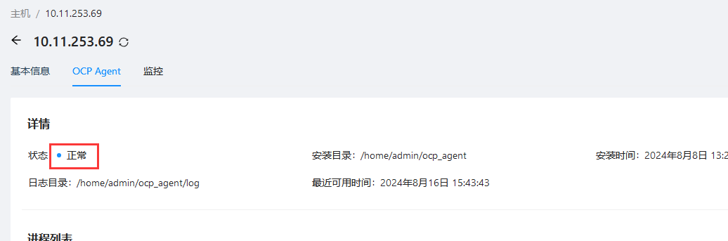

ocp出现问题了,ocp是运维,管理,监控等 OB集群的平台,发下ocp-server.log以及检查下ocp的监控和告警信息,同时执行以下命令检查下ocp集群状态
obd cluster display ocp集群名称 --检查下ocp集群状态
obd cluster stop ocp集群名称 --关闭ocp集群
obd cluster start ocp集群名称 --启动ocp集群

我这个啊,observer节点都在虚拟机里,某天宿主机掉电了,过了几天才发现宿主机掉电了,加电之后,就会出现上面的情况。 我下次再测试一下。
