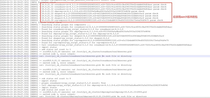

21.13是x86机器,上面部署odp,21.10-12是鲲鹏机器,部署ob、agent、ocp。用13节点白屏部署,部署日志获取的所有包都是x86的,没有aarch64的,我感觉这个才是部署失败的原因吧?
旭辉
2024 年8 月 20 日 10:19
#18
使用x86的包部署到arm服务器上是否为这样的报错 我再确认下,
你使用arm版本的包部署吧,另外建议使用ocp 不建议使用ocp-express
旭辉
2024 年8 月 20 日 16:55
#19
这里日志 x86和arm混布observer时,报错不友好,计划在OBD 3.0.0版本优化
