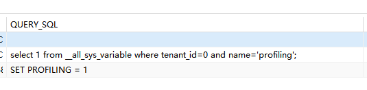

2883端口执行sql报错:
2881端口执行同样sql没问题。

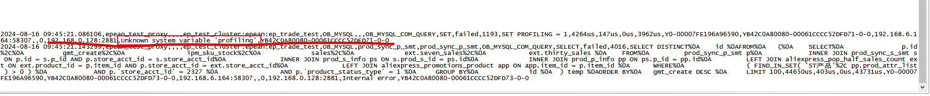

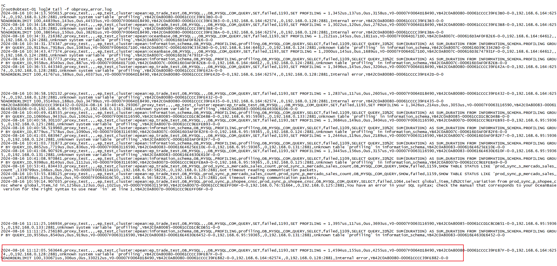

查看obproxy_error.log日志。显示:
是因为obproxy版本不匹配oceanbase版本吗。

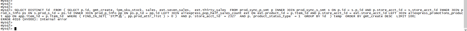

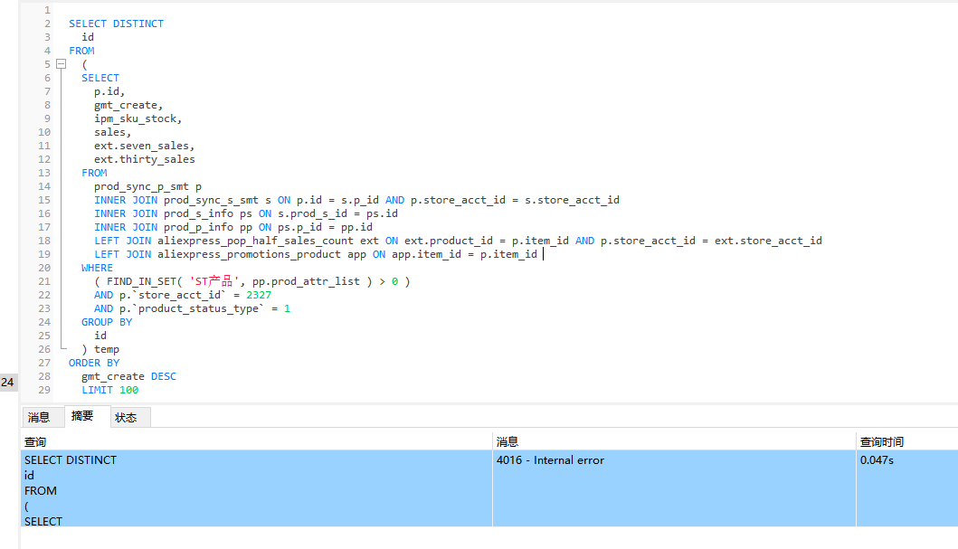

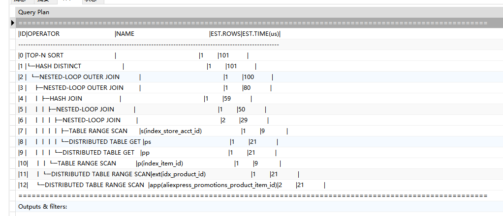

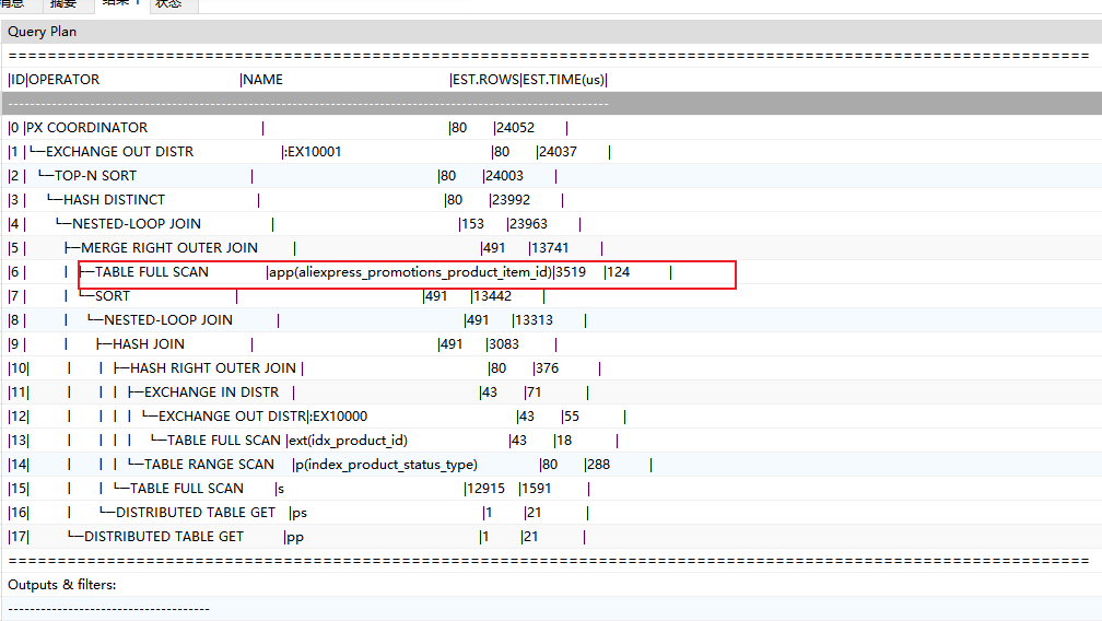

生产执行计划
测试执行计划
经过调试sql。发现只要table full scan 表aliexpress_promotions_product。就会报4016.
而DISTRIBUTED TABLE RANGE SCAN就会正常返回

淇铭
#9
你看看能不能根据这个 划线最后面的trace_id搜一下日志信息 发一下 如果没有 执行一下sql 发最新的一段时间的日志

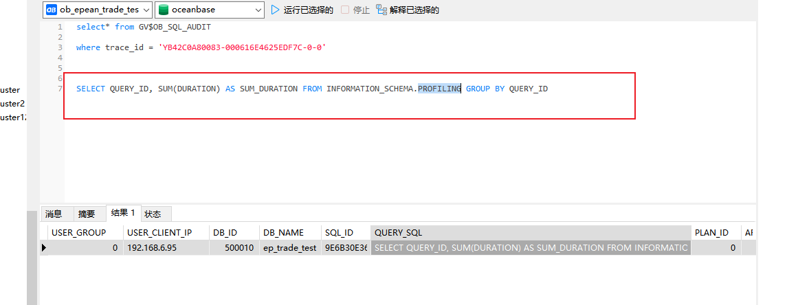

rocH
#10
显示查询了这个表
最新执行了一条sql。然后查询trace_id。发现3条语句
rocH

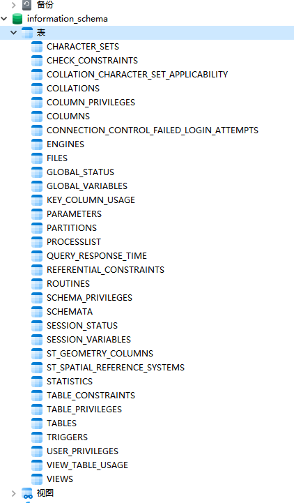

#11
infomation_schema库只有这些表。
不存在profiling表

我重新执行下sql。然后根据obproxy_error.log日志的 trace_id找一下 128这台observer.log日志
如下
trace_id: YB42C0A80080-00061CCCC39FE87F-0-0
YB42C0A80080-00061CCCC39FE87F-0-0.log (3.5 KB)
