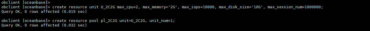

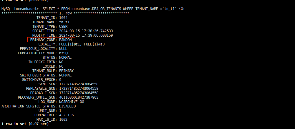

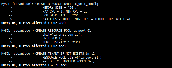

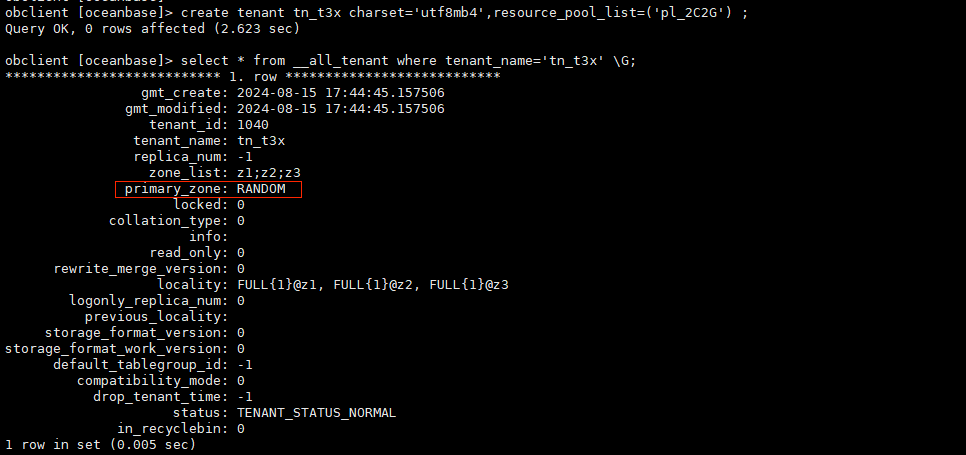

如果不显式设置 primary_zone,默认值为不是null。刚刚做了实验测试应该是
下面是在4.x创建租户的
而在3.x创建租户
之前产生疑问应该是跟人一起使用了同一环境,其他修改过primary_zone。
有环境的话,修改了primary_zone看看是不是2条?
抱歉 多谢提醒,4.x默认是RANDOM,3.x需要手动测试一下
见上面的图3跟4都建了租户测试了,应该都是默认不指定的时候是RANDOM。
导致我产生疑问的应该是测试环境多人使用,有其他人修改导致的。
