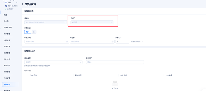

【问题描述】在租户界面全量备份后发起恢复发现源租户部分是空白的
这个图好像有延迟,我之前也注意到了。刚备份完成看不到。过段时间再看。
我之前的备份策略是每天都是增量,然后删除15天前的备份数据。然后我发起恢复发现源租户都没有,怀疑是不是没全量导致的,然后测试全量备份一次在发起恢复发现还是没有源租户。不知道是啥问题。
换个备份路径试试 ![]()

最新的全量是好久前了,后面都是增量。所以我怀疑是没全量导致的。然后我就用1004这个租户做全量备份测试看能不能恢复,但是结果是即使全量了也没法恢复。下面书数据库数据:

这里可恢复时间区间显示不对啊,你查下集群备份文件可恢复时间范围
