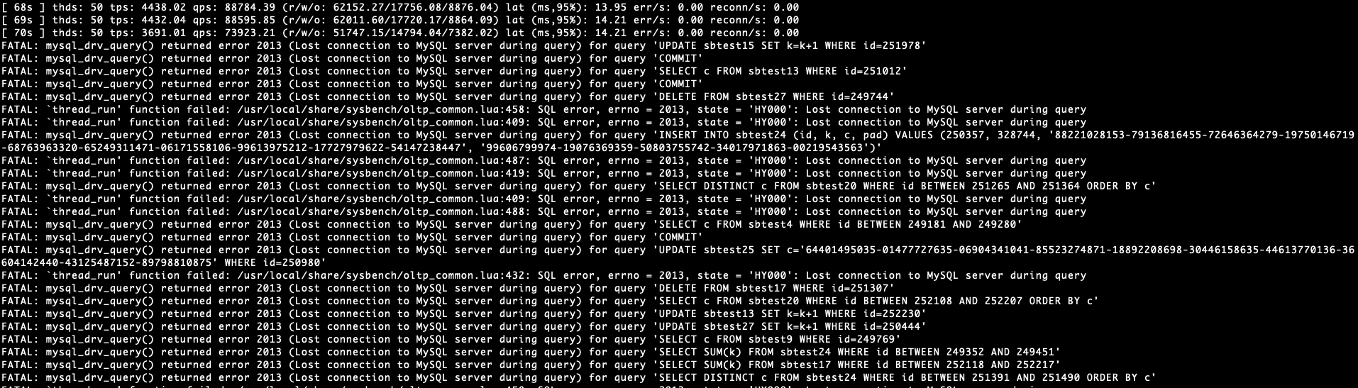

【问题描述】建立一个mysql 租户,sysbench 通过ODP连接该租户,该租户Primary zone=RANDOM的,有三个zone,使用sysbench 持续压测,然后把后端的某个observer kill -9掉,发现sysbench 报错关闭了,
根据ODP的描述,ODP应该会有自动重连机制,对于业务层来说应该是不断连的,一个observer的宕机业务应该是持续可用的,透明不影响的
但是实际测试上看,observer 的宕机会导致业务断开,是我们哪块配置没配置好还是哪里没理解好,还麻烦有知道的老师帮忙解答下,感谢

这个不是 OB 的问题,是 sysbench 的使用问题。 sysbench 里面循环访问数据库的时候,如果报错就退出循环了。
不过 sysbench 提供了一个 ignore-errors(大概是这个名字)用来忽略数据库错误。你把报错号放进去,sysbench就可以持续跑了。 :slight_smile:
找到问题了,和obpolot大佬说的一样,是sysbench的问题,感谢大佬解答
找到问题了,和obpolot大佬说的一样,是sysbench的问题,感谢大佬解答。
