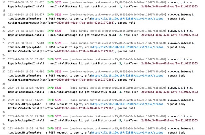

【问题描述】添加主机后,执行主机标准之后一直失败,如何手动安装?如果不安装fio工具,对集群有什么影响?
【复现路径】添加主机 → 主机标准化
【附件及日志】之前的机器安装的fio版本为3.7,在安装失败的机器上,手动yum install fio-3.7-2.el7.x86_64安装,报错信息如下,这个可以单独提供个安装文件么,或者有没有别的解决方案?
标准化的时候报错日志看看
你发下ocp标准化主机操作时的任务日志,需要分析下具体报错信息
安装fio的时候,显示成功,但日志显示的是失败。
