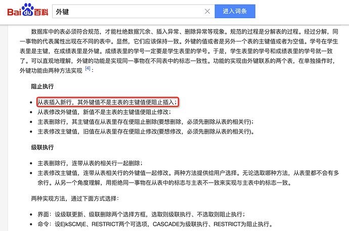

可以百度一下外键的作用:外键_百度百科
