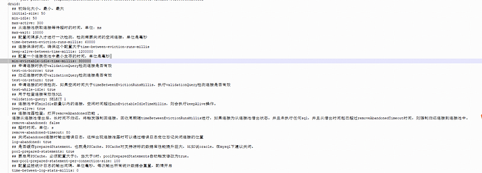

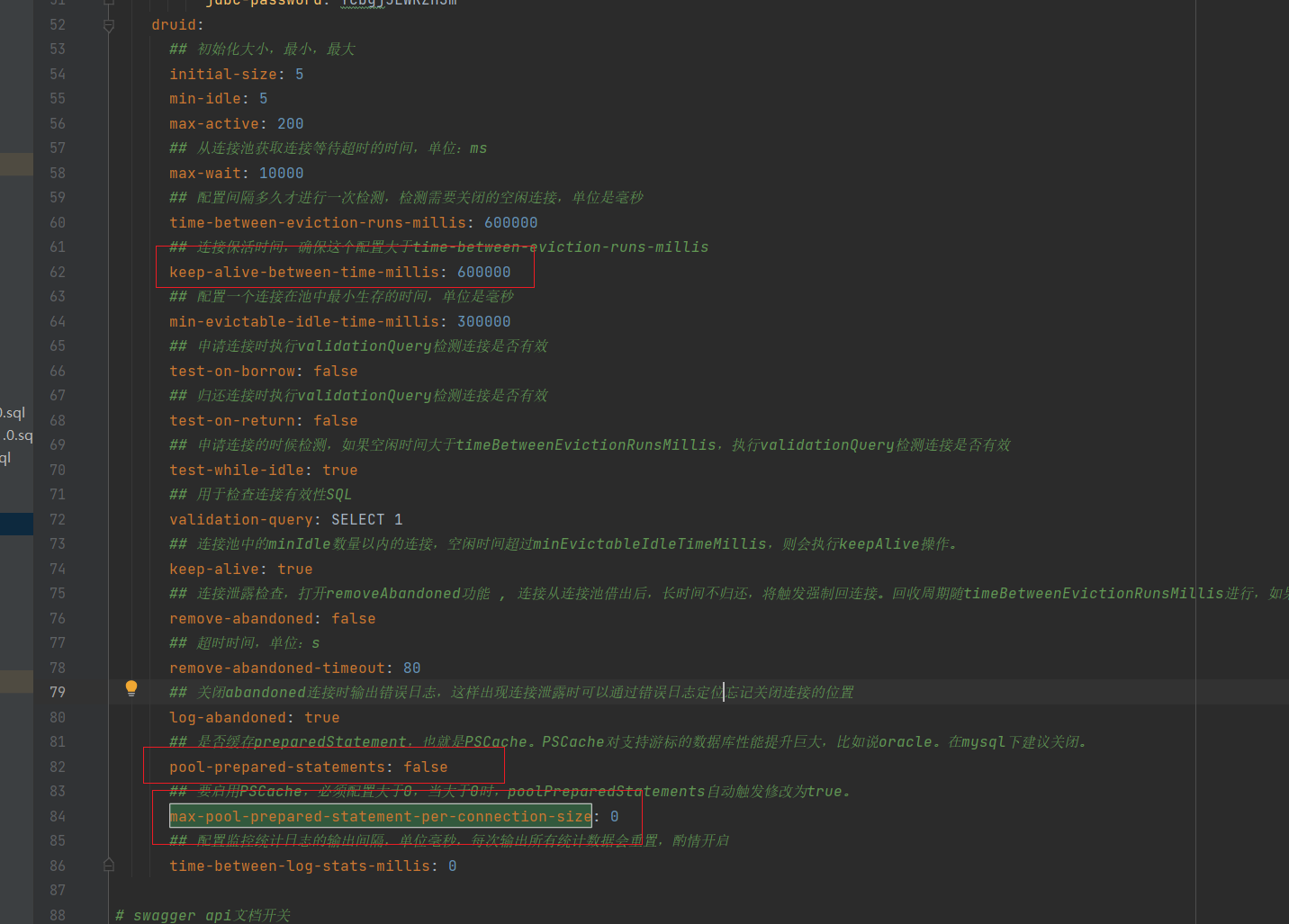

keep-alive-between-time-millis 保活时间这个参数如果配置过大会导致数据库主动断开连接吗
