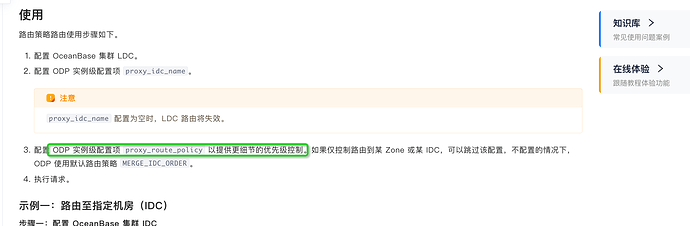

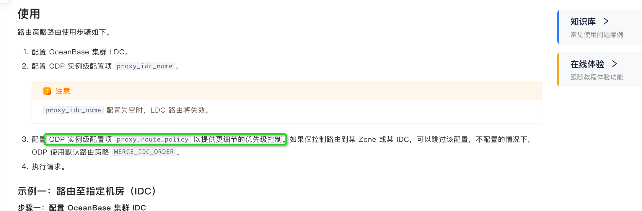

我纠结的是,强读primary_zone和proxy_route_policy有什么关系?必须设置proxy_route_policy才可以强读吗?
在以下情况中 ODP 将使用路由策略规则进行路由:
弱读
强读 Primary Zone
强读分区表计算分区失败
