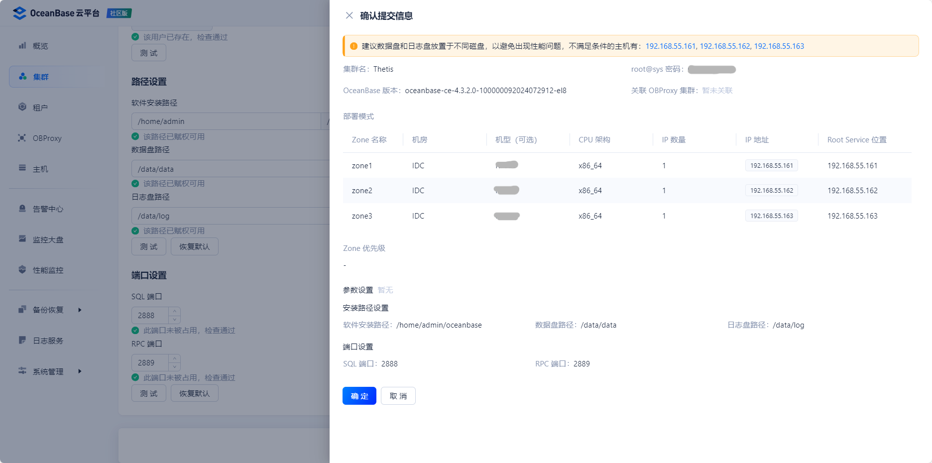

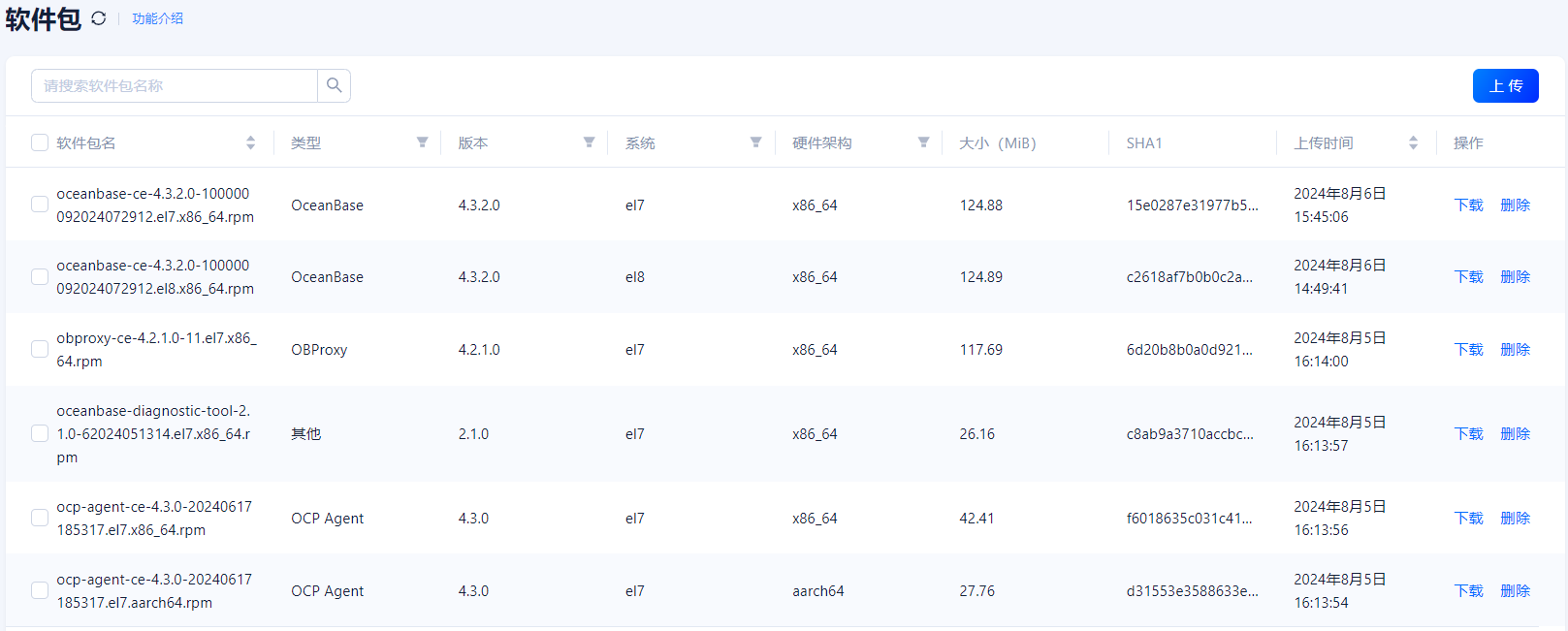

【问题描述】事先在软件包管理标签页上传了软件包,但是提交的时候显示:文件 sys-package:oceanbase-ce-libs-4.3.2.0-100000092024072912.el8.x86_64.rpm 不存在,请问应该放在哪个文件夹下面呀
系统管理里面有个软件包管理
是的 我就是在这里面上传的,但是提交的时候说这个文件不存在
创建集群时候报错了么,发给截图看一下

确认下问题,现在是只有这一个包oceanbase-ce-libs-4.3.2.0-100000092024072912.el8.x86_64.rpm可以上传 提交报错,还是其它包也都是这个情况?
其他包(ocp-agent, obproxy)都是自动生成的,存在了/home/root/software目录下。只有oceanbase-ce在创建集群的时候发现没有这个软件包。
我咨询下ocp团队的老师,你上传个其它包试下
你提交时 oceanbase-ce-libs-4.3.2.0-100000092024072912.el8.x86_64.rpm 等报错截图也发下
就是上面发的~
类似这个页面
这里没有报错,显示软件上传成功
