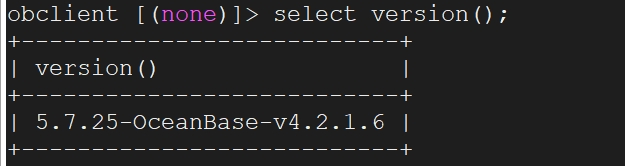

【 使用版本 】Oceanbase4.2.1.6 企业版
【问题描述】设置minio作为数据归档和备份时提示:9026 (HY000): backup destination is not valid
