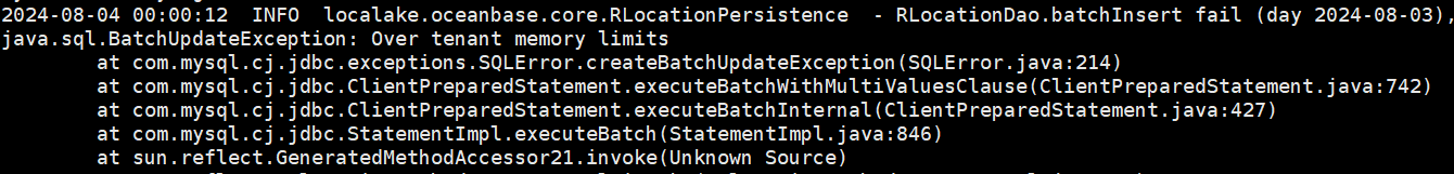

大量数据插入凌晨会报错
【 使用版本 】oceanbase 4.2.4.0
【问题描述】采用 JDBC方式插入数据库,每秒大概20000条,但没到凌晨00点-5点就会有报插入错误,不知道是什么原因?凌晨数据库有合并的操作吗?该怎么优化?

减少插入速度吧,OB在应对大批量数据插入时是会存在这个问题的,当你数据写入速度大于OB转储速度时可能会存在这个问题,主要解决方案可以参考一下:
1.增加租户内存(空间换时间)
2.降低转储阈值(freeze_trigger_percentage),让数据库转储的速度更快一点
3.降低写入速度
4.增加转储线程数(compaction_high_thread_score),也是让转储更快,尽早释放内存
估计凌晨的时候还有其他写入导致租户的增量内存用尽。配置一下租户的写入限速看看,做到宁可慢点但不要报错。

当遇到大量写入且数据转储跟不上写入速度的时候就会报这种错误,该问题的紧急应对措施是增加租户内存。如果确实因为业务规模增长导致租户内存不足以支撑业务时,需要根据转储的频度设置合理的租户内存大小。
可根据楼上的建议调整下参数观察下,如果内存很小,需要减小freeze_trigger_percentage,这样设置后会加快转储的次数,释放内存。
