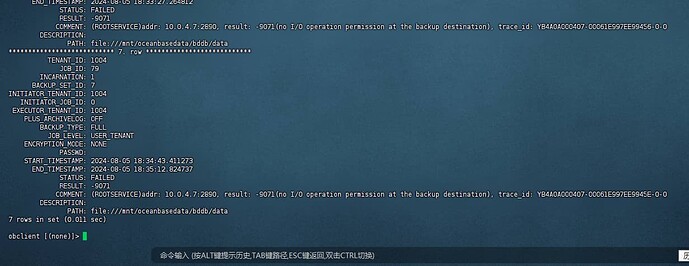

【问题描述】全量备份后,均可以正常备份,但是使用SELECT * FROM oceanbase.CDB_OB_BACKUP_JOB_HISTORY\G此命令查看备份数据历史提示
【复现路径】我8.2日备份了一次,当时没有使用此命令查看备份数据历史,然后我登录到服务器中查看目录的权限10.0.4.7的权限正常
但是4.8和4.9的权限不对
然后我通过10.0.4.7给了权限,之后10.0.4.8和10.0.4.9可以正常访问了
之后在今天我又全备份了一次,提示如下:
然后10.0.4.7目录提示权限不够
但是10.0.4.8和10.0.4.9都可以访问这个新备份出来的目录,如下是截图
grep YB4A0A000407-00061E997EE99028-0-0 /mnt/myoceanbase/oceanbase/log/* //通过trace_id能查看到如下的日志

2.是完成备份后发现备份的目录名称发生了变化,如下图

#15
![image|690x223](upload://fVyIdwghuahXAHGHHh4cZ8rG9Oh.jpeg
老师昨天下午的截图
