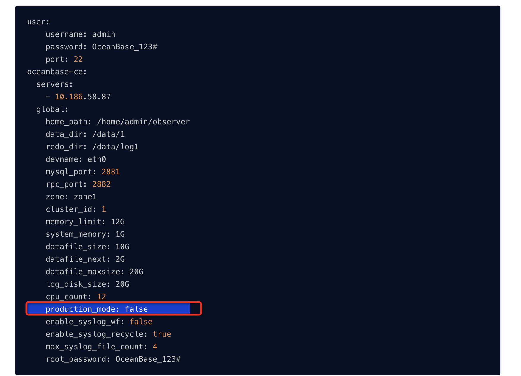

  • 若您所用环境为测试环境,且没有权限修改内核参数,可通过 obd cluster edit-config {deployname} 命令修改配置文件,将配置项 production_mode 配置为 false 来跳过系统参数阻塞检查
我是不知道这个参数应该写在哪个位置,server1,2,3下?不是写到global下?
您好 global下面

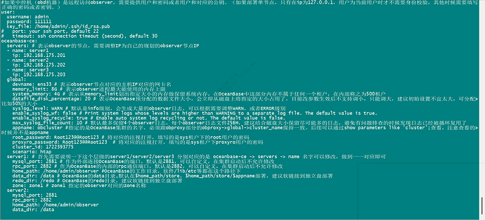

请问是Oceanbase-ce下面的global吧,通过 obd cluster edit-config obcc,配置后obd cluster reload obcc,再次start还是一样的错误 ,没生效
麻烦发下obd.log和obd的yaml文件
tmp.zip (53.2 KB)
麻烦给看一下

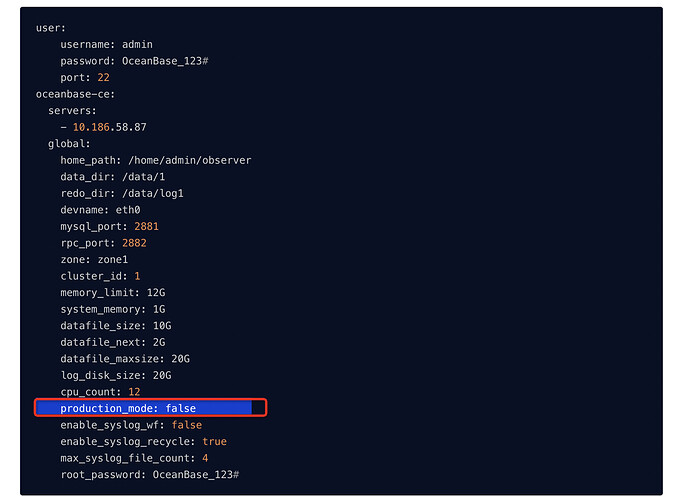

yaml文件里没配置 production_mode: false
production_mode 你参考这个配置
5 个赞

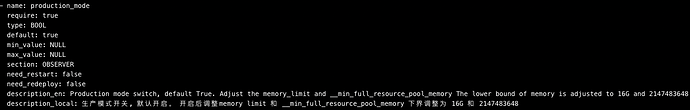

  1. 如果edit-config 调整的参数不确定是重装生效、重启生效、还是重载生效,可以参看find ~/.obd/plugins/${component} “parameter.yaml” 文件,其中need_redeploy 对应重装生效(高危,会卸载服务,清理数据),need_restart 对应重启生效(注意,会重启部署服务,生产环境需要注意业务中断影响),此外参数基本为 reload 生效。具体生效的方式可以查看修改配置文件后黑屏打印的执行生效提示。
    (need_redeploy在production_mode为True的时候,会被封禁obd3.0 or 2.10以上)
    –解释 ${component} 中component代表的是组件

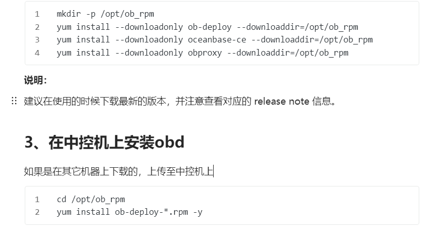

重新部署了,在中控机上,连接库,Obclient的环境变量怎么配置,我怎么没找到这个命令。
我按图里的方式安装的OBD
使用obd install命令安装个obclient即可
