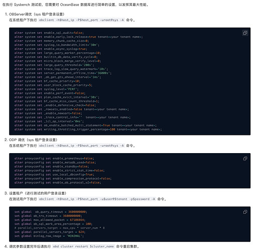

你可以根据这个或者官网上 优化一下参数 在进行压测
到时候压测的过程中 你也可以看 是不是有转储的问题

暂时忙其它事去了,上面发的优化参数是3.X的吧,4.X的文档sysbench没看到要改这些参数, 还有看了ob_sql_audit视图,发现有些语句比正常的语句耗时要高几倍。
调优有的 你看看 文档
https://www.oceanbase.com/docs/common-oceanbase-database-cn-1000000001050385
https://www.oceanbase.com/docs/common-oceanbase-database-cn-1000000001050851
可以尝试修改一下 压测看看 如果语句感觉消耗高 你可以看看show trace 看看消耗在哪里 再看看执行计划 执行计划是不是最优的
