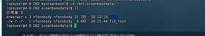

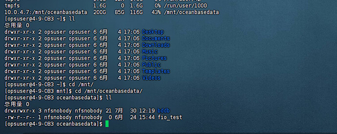

  1. 检查下 nfs 是否在所有observer都挂载了
  2. 检查下目录的权限 截图发下
    3.操作是observer上先挂载目录,然后在开启归档,确保目录有权限并且存在
应该是权限的问题无法产生归档的核心文件

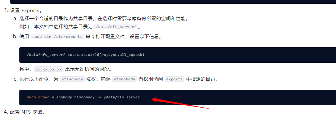

老师,你好,我看了一下都是已经挂载的,权限是给的nfsnobody然后我的ob的权限是opsusuer
需要将nfs的挂载权限属主改成opususer的么?
我改了一下权限可以正常启动归档了
老师有个小建议,这个文档的位置感觉需要备注一下还需要访问ob目录的权限,这样可能会更清楚一点
