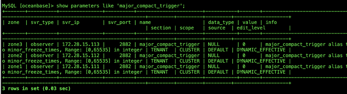

323版本做了个实验
major_compact_trigger设置为0
freeze_trigger_percentage 设置 20
1002租户(ob_t2)模拟数据插入
OCP云平台查看合并状态
再次模拟业务租户插入数据,查看系统表__all_zone
如果按照官方文档说法,major_compact_trigger=0 ,不管转储多少次都不发生合并。
但是此时实验环境major_compact_trigger=0 , 业务租户模拟输入写入,超过freeze_trigger_percentage阈值,OCP云平台显示发生了合并。 并且__all_zone 中 merge_status显示 MERGING .
