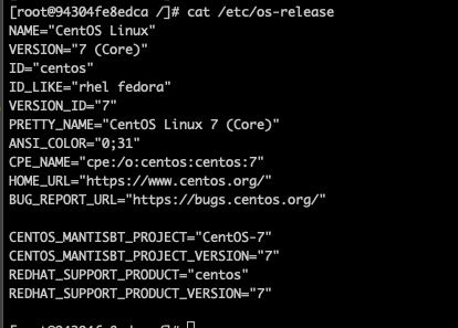

是的,我用那个dockerhub上面的centos7编译oceanbase3.1也会有这个错误。以前是能编译过的
这是我的环境上的libc版本信息,我的机器是centos7
